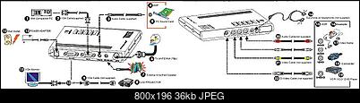

Otrzymałem konsole... i ona miala wyjscie 2xchinch do dźwięku [Lewy i prawy kanał] oraz 1xChinch do obrazu. bez problemu podłączyłem to pod przejściówkę, którą dostałem wraz z tunerem tv [3xchinch oraz 1xsvideo] i w tunerze przełączałem na CVBS i miałem obraz :-) Jedynym problemem tutaj był program dołączony do mojego tunera WinfastPVR2, ponieważ obraz był przesunięty w dół [obcięty], ale problem ten rozwiązałem po zainstalowaniu wcześniejszej wersji czyli WinfastPVR. Fajnie się gra na 22 calach :-)

Sorki, że post pod postem.... ale udalo mi sie konsole [w moim przypadku Playstation 2, ale z Playstation 1 też się da] podłączyć pod monitor LCD :-) a to wszystko za pomocą tego tunera. Fajna sprawa po prostu :-)
File Type: jpg screen.jpg (36.2 KB, 3145 oglądane)
