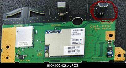

mam problem z bluetooth w ps3 wczoraj pad bezprzewodowy działał dziś też po czym konsola go zgubiła , na kablu działa, rozkręciłem konsole na wifi/bluetooth zauważyłem ze sa odlutowane nóżki (zaznaczone na czerwono) ale to chyba tylko antena wifi , tak czy siak padów nie wykrywa które na pewno są sprawne , czy może podgrzanie modułu Bt coś da czy raczej kupno nowej płytki?

Przylutuj i sprawdź najpierw

przylutowanie i dalej to samo, dodam tylko ze konsola gubiła pada po uruchomieniu jeżeli włączałem go i wyłączałem to pozniej normalnie działał, a teraz tylko kabelek

To oznacza, że powoli padał. Najsensowniejszym wyjściem byłaby wymiana bo nikt Ci nie powie ile takowy moduł pożyje po naprawie.
