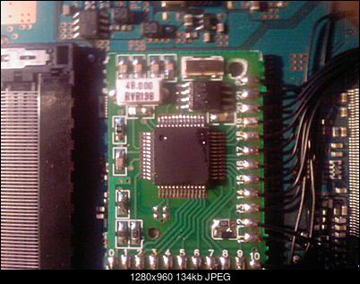

Niedawno kupiłem uszkodzone, przerobione ps2 na allegro (scph-39003) i po naprawieniu (nowa obudowa, taśma z włącznikiem, wymiana bezpiecznika na płycie) zacząłem testowanie. Więc przegotowałem sobie kilka gier, podłączyłem memorki, pady wkładam płyte a tu lipa- ciągłe reading disc.
Zrobiłem reset z włożoną płytą- (mimo włożenia oryginalnej gry) czerwony ekran o nieoryginalnej płycie. Kolejnym krokiem było odłączenie memorek i restart z orginalną płytą- gra odpaliła bez problemu. Powtórzyłem procedurę z kopią zapasową- działa. Więc konsola jest w pełni sprawna, jednak irytuje mnie ciągłe wyjmowanie memorki. Czy da się to obejść? Konsola przerobiona chipem, którego zdjęcie zamieszczam poniżej. Wiecie czy ten chip ma jakieś menu lub przynajmniej jak się nazywa?

A to nie był zbieg okoliczności z tymi memorkami? Tak się dzieje za każdym razem?
Wygląda jak jakiś Messiash, albo jeden z pierwszych Matrixów. Raczej na pewno jest to chip drugiej generacji (czyli pierwsze no swap).
A tak teraz myślę: memorki są 8MB? Bo kiedyś w bardoz starych chipach potrzebne były do ich obsługi płyty bootujące. Dla mnie to za stare czasy, więc nie wiem czy mogłoby to się objawiać w ten sposób. Moim zdaniem nie, bo po prostu nie byłyby wykrywane, ale diabli wiedzą.

Aby cokolwiek odpalić musze najpierw włożyć płyte, wyjąć obie memorki (oryginały 8mb) i reset. Znalazłem jeszcze jeden sposób na gry patchowane pod fmcb i oryginały: odpalam konsole z memorkami odpalam esr i wkładam oryginała lub spatchowaną kopie- po chwili gra działa. Tylko wkurzające jest ciągłe wyjmowane memorek. A ten chip ma jakieś menu? Jak konsola już odpali oraz będą memorki i w tym momencie włoże jakąś oryginalą gre wyskoczy ten czerwony ekran. Czy dużo bedzie roboty przy wymianie tego chipa na modbo 760? Chodzi mi czy będe musiał lutować nowe kable do płyty czy te od tego chipa podejdą bez przelutowywanie na płycie?
Zauważyem jeszcze że po włożeniu płyty i memorki z fmcb nie odpala się fmcb tylko oryginalny browser

Inny chip == inny schemat montażu, inne punkty lutowania (najczęściej). Menu, ani nawet DEV1 to on nie ma na pewno. Tak samo auto detect na nośnik. Wylutuj, wlutuj nowy. To szmelc jakiś jest. ;] Ja już bym wolał gołą konsolę z FMCB niż taką z którymś z tak starych chipsów.
A co do Twojego problemu to nie mam zielonego pojęcia.
