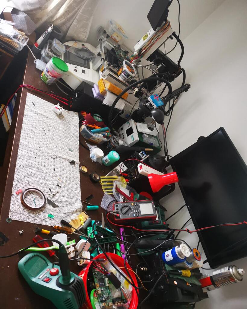

Ja zapraszam

Ja zapraszam
Załącznik 209006
Z takim balaganem na stole to bym sie 2x zastanowil
No i troche daleko.

Posty: 39,309
Zobaczyłbyś mój bałagan to by Ci rura zmiękła.
Stary 02.07.2024, 15:49   #8
Posty: 34,915
Coś czuję, że wszystkich bym was przebił, ale zdjęć nie wrzucę
A u Misia to ja widzę same potrzebne, podręczne, rzeczy. Wszystko w zasięgu ręki.
