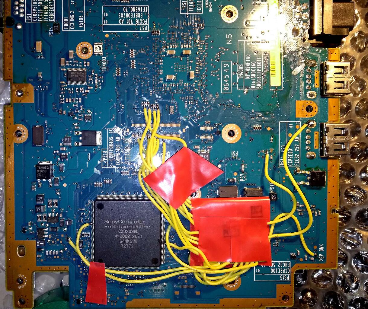

Udało się wgrać foty
PS2 Modbo 5.0 Problem-.jpg   PS2 Modbo 5.0 Problem-b.jpg   PS2 Modbo 5.0 Problem-c.jpg   PS2 Modbo 5.0 Problem-d.jpg   PS2 Modbo 5.0 Problem-e.jpg

Ja bym za to lutowanie nie zaplacil grosza, nie jest wlutowane w dedykowane miejsca tylko dowolne. Procesor wyglada jak by mial zwore trzeba by mikroskop to wyglada jak parodia a nie trzymanie sie schematu. Uzyli za grubych kabli i musieli jakies cuda twozyc katastrofa!

Widziałem własnie jak goście mają te kable uporządkowane i wygląda to mistrzowsko, a tu chaos koszmarny. Przepraszam za bezpośredniość, ale mysle, że pytania prosto z mostu są najlepsze. Jesteś w stanie to ogarnąć ? Jak coś to dogadamy sie na priv. Nie chce tego ruszać żeby nie było gorzej. Pozdrawiam

Bezproblemowo takie sprawy ogarniam tylko ja mieszkam jak w profilu , Generalnie moge to za damke ogarnac tylko koszta wysylki to bedzie katastrofa. i pomijam ze nie wiadomo czy ta konsola nie jest juz ubita.

Tego też się boje. Jak bym odlutował 3,3v i odciał zasilanie modbo jesteśmy w stanie zobaczyć czy się podniesie ?

Myślałem nad tym. Jednak juz kiedyś kupiłem w zapasie nowy laser a stary jeszcze chodził okolo tydzień temu przed wysyłką do tych "majstrów". Dokupiłem tylko MODBO i potrzebowałem kogoś kto to zrobi. Znalazłem serwis w Krakowie popatrzyłem na opinie były ok, ale wyszło jak wyszło. Mam dużo gier które lubie na płytach i pomiomo czasu laser śmigał aż miło. Wracajac do tematu. Wczoraj odciąłem obcinaczkami do paznokci te kabelki. podlaczylem samą płytę bez skrecania konsoli. Nie wyświetla się nic, zero dzwięku. Cegła bez ratunku ?

Trzeba pelen wylut zrobic z PCB, wtedy ocenic czy zwarc nie ma i czy wstanie . Jak martwa to daj sobie na wstrzymanie bo nie warte naprawy, szukaj dzialajacej wersji FAT 5000x , dokupujesz NA z SATA, wsadzasz w nia dysk z wgranym modowanym obrazem HDD, wgrywasz gry poprzez PC bezposrednio na dysk lub przez neta jesli masz ori NA bo chinczyki nie maja zlacza lan. To tak w wielkim skrucie nie jest wymagany modchip,fmcb etc.

Jeszcze raz jestem skłonny spróbować. Jeśli mówisz, że pełen wylut pcb jest potrzebny miejmy nadzieję, że jeszcze konsola żyje. Tylko potrzebuje już namiary na fachowca, a nie kolejnego "paździocha". Pozdrawiam

Posluchaj wez olej tego chipsa, ja cie rozumiem ze masz plyty i takie tam ale sluchaj ty mnie tu , wez wylutuj tego chipsa calkowicie usun go z PCB wyczysc wylutuj te kablowe spagetti, obejrzyj czy zwarc nie ma pod lupa, jak ps2 ozyje to: I TERAZ SLUCHAJ BARDZO UWAZNIE :
Na karte pamieci zainstaluj fmcb oraz OPL
Gry wgraj na byle jaki zewnetrzny hdd z usb i na usb podlacz go do ps2
uruchom gre i graj. > BARDZO WAZNE < : ciesz zie zyciem i go sobie nie komplikuj
