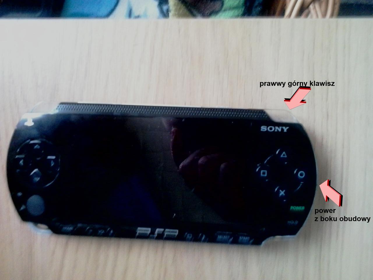

Witam, mam problem z PSP 1003 fat z data code 5b
soft cfw 6,60
Wykasowany flash 0
Jak go wgrać?
Dodam, że nie mogę wejść w recovery menu.
Konsolka odpala się pod ładowarką na kilka sekund, ale nie wchodzi do menu
po wciśnięciu prawego górnego klawisza i power
jest tylko siwy ekran i zielona dioda, potem się wyłącza.
Co robić

File Type: jpg 20140222_094728.jpg (75.8 KB, 488 oglądane)

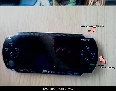

Tak jest , instalacja cfw 6.20+permapatch , z tym ze sa 2 modele ktore sa nie do zrobienia z serii 300x
Załącznik 68377
Załącznik 68377
