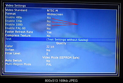

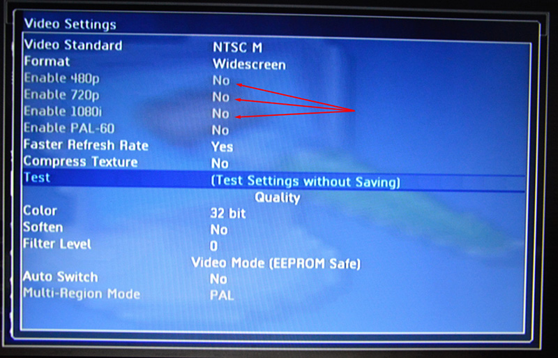

Zakupiłem przejściówkę u Allichińczyków pozwalającą na podpięcie XBOX "Classic" (bo przecież nie mogę tego nazwać jedynką) do TV lub monitora za pomocą przewodu HDMI.
Nie spodziewałem się po tym konwerterze obrazu żylety, bo nie tego się oczekuje od konsoli która projektowana była z myślą o technologi CRT, ale skoro były kable COMPONENT pozwalające na lepszą jakość obrazu, to czemu podpinając się ową przejściówką nie mogę zmienić obrazu najpierw na NTSC a później wymusić przynajmniej 720p.
Konwerter ma przełącznik 720p/1080i i wiem że raczej małe to ma znaczenie, bo najwięcej powinna wnieść zmiana w ustawieniach. Mimo wszystko nie mogę nic zrobić., a może coś źle robię.
Robiąc zakup chodziło mi przede wszystkim o dorwanie czegoś pozwalającego na podpięcie się po HDMI i tu przyznaję... pod tym kontem działa. Co do jakości odrobinę lepszej niż na zwykłym RCA póki co nie mogę liczyć... i teraz pytanie.
Czy konwerter jest tak zły, czy może przerobiony XBOX nie widzi tego konwertera jako możliwość przesłania lepszej jakości obrazu?

Schemat pamiętam, bo pisaliśmy o tym dużo wcześniej. Przeanalizowałem temat z @A youkai of love i już wiem że ten konwerter jest do d*******
miałem możliwość porównać jakie opcje pojawiają się na przewodzie component (nie oryginalnym) i na tym konwerterze HDMI i od razu widać że konwerter jest wyłącznie przejściówką z RCA do HDMI, i nie potrafi nic ponad to. O żadnej wyższej rozdzielczości nie ma tutaj mowy.
Enigmah przełączony na NTSC też nic nie odblokowuje więc zyskałem tyle że podepnę się tam gdzie mam HDMI.

Tam jest w temacie ze ten adapter wii2hdmi ma wejscie component i z wejscia component robisz konwersje do hdmi, wtedy jest najlepszy obraz bo po component jestes w stanie wyslac 1080p analogowo i zrobic konwersje do hdmi. A najprosciej jak masz tv z wejsciem VGA

Porównywałem jakość oryginalnego przewodu AV, przewodu Component i tego konwertera z HDMI bo zależało mi na wykorzystaniu monitora z HDMI do gier (niestety nie ma złącza component)
ZALETY:
+pozwala "podłączyć" konsolę HDMI (co nie znaczy że w pełni działa)
+Prosty w podłączeniu
+Cena 49 zł to nie tragedia... no ale ważne co dużo niżej...
+koniec zalet!
WADY:
-Obraz mimo modyfikacji sygnału z Enigmah nie dał się przestawić na jakąkolwiek rozdzielczość większą niż to co oferował przewód AV.
-Kolory wyblakłe a obraz rozmyty - zbliżone do przewodu AV (mniej kolorów).
-W ustawieniach konsoli opcje 480p/720p/1080p są nieaktywne i nie da się tego naprawić. Podłączenie Component od razu daje dużo lepszy efekt.

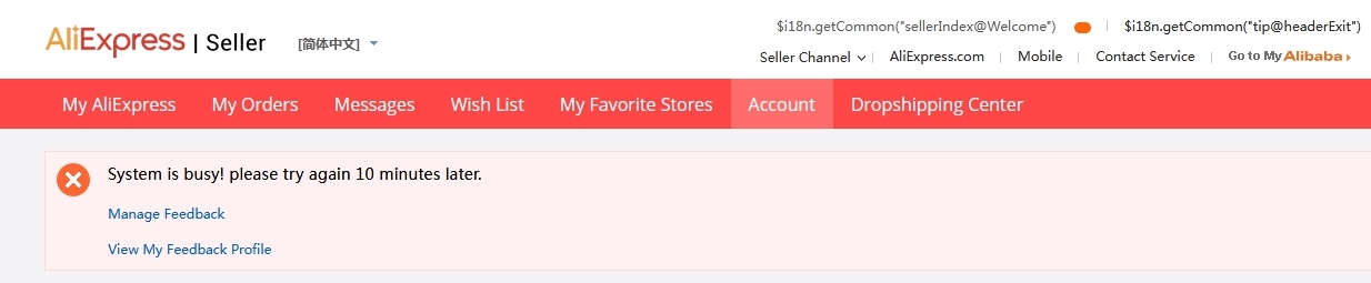

Chciałem im dać dzisiaj "dwóję" w ocenie zakupu, ale mnie skubańce chyba zablokowali bo cały czas mam informację że :
System is busy! please try again 10 minutes later.

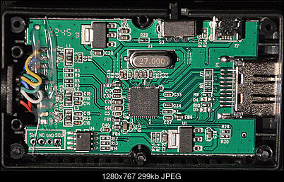

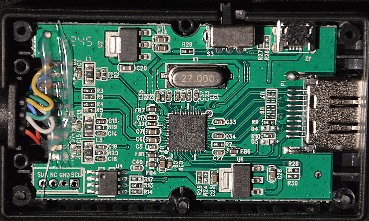

Wklej fote tego tutaj obkukam. Plytki oraz jak to cudo wyglada Jesli chcesz cos sensownego potrzebujesz converter RGB na hdmi lub component na hdmi.

obrazek z obudową wstawiałem wcześniej... wnętrze poniżej.

Wez zeskrob tego kleja na goraco i wklej fote
tam jest chip MS1858E http://en.macrosilicon.com/info.asp?...=2&third_id=71
To jest badziew ma tylko wejscie CVBS czyli typowe composite
Ty potrzebujesz taki adapter Wii na HDMI w chipie MS9282 albo jeszcze lepiej MS9288A bo wtedy rozbijasz synchronizacje i wchodzisz sygnalem RGB z SOG i masz konwersje full component do hdmi z synchronizacja.
http://en.macrosilicon.com/info.asp?...d=2&third_id=3
http://en.macrosilicon.com/info.asp?...=2&third_id=16

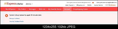

Ze względu na to że w pierwszej kolejności testowałem konwerter to jemu chciałem po zniesmaczeniu, opisanemu wcześniej dać recenzję coby i inni wiedzieli. Nawet się wysiliłem na wersję full english.
Uzupełniłem grafiki, wysyłam i błąd.
Sprawdziłem na innej przeglądarce i jeszcze innej, kolejnego dnia tak samo. W końcu zacząłem przygotowany opis do perfidnego kopiuj-wklej testować na innym komputerze z innym systemem i za każdym razem wywalało błąd.
W końcu zgłosiłem się na czacie do supportu Aliexpress, przyjęli zgłoszenie ale nie potrafili mi pomóc, prosząc by spróbować później (podając też instrukcję jak dodawać komentarz gdzie ja już to wiedziałem, ale ok).
Po paru dniach prób, w końcu stwierdziłem że dam opinię drugiemu produktowi. Dokładnie śledziłem każdy krok, w sumie dałem dobrą notę i co?. Oczywiście przyjęło od razu komentarz.
W euforii zadowolenia że może w końcu znów działa, zacząłem dodawać opinię do konwertera i jak się łatwo domyślacie bach... znów ten sam błąd.

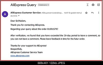

Wracam dzisiaj z pracy, wchodzę na pocztę powiązaną z kontem na Aliexpress i jest!!! jest odpowiedź i rozwiązanie problemu!
popisałem znów na czacie i oczywiście nic już się nie da zrobić bo minął na to czas. Czy warto było marnować go na takie dodawanie opinii o produkcie za kilkadziesiąt złotych? Też myślę że warto, bo przynajmniej łatwo tutaj wyciągnąć wniosek czy kupować lokalnie, drożej z jakąkolwiek gwarancją, czy łakomić się na ryż z którym później nie wiadomo co zrobić
