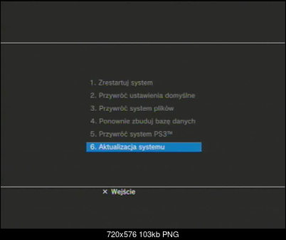

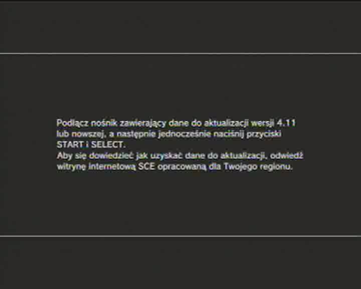

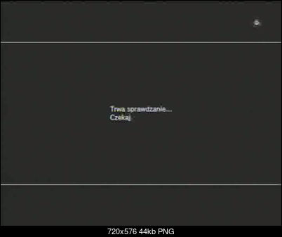

Stary 06.02.2013, 22:26   #4
JARO1232
Avatar użytkownika JARO1232
Data rejestracji: 09.11.2007
Posty: 39
JARO1232 zaczyna zdobywać reputację <1 - 49 pkt>
Unhappy
Napisany przez szczuru Podgląd Wiadomości
Jedyne co mi przychodzi na myśl jeśli rzeczywiście JARO1232 miał 3.55 ze spoofem to może REBUG 3.55 999 DGR zadziała?
//EDIT
JARO1232, zanim wgrasz OFW 4.11 lub nowszy to spróbuj wrzucić ten CFW:
http://scmods.com/rebug/firmware/REB...R_PS3UPDAT.PUP
Zmień nazwę pliku na PS3UPDAT.PUP
Jeśli jakimś cudem uda Ci się go wgrać to wtedy wrzuć Rogero (link podałem we wcześniejszym poście).
nie dawno znajomy powiedział żebym nic nie ruszał a raczej ochrzanił- było to w stylu" nie rusz bo co z p..... a jak chcesz grzebać to d.. nie zawracaj, bo nie ogarniasz!!"

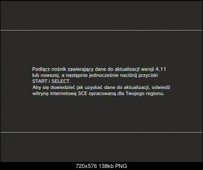

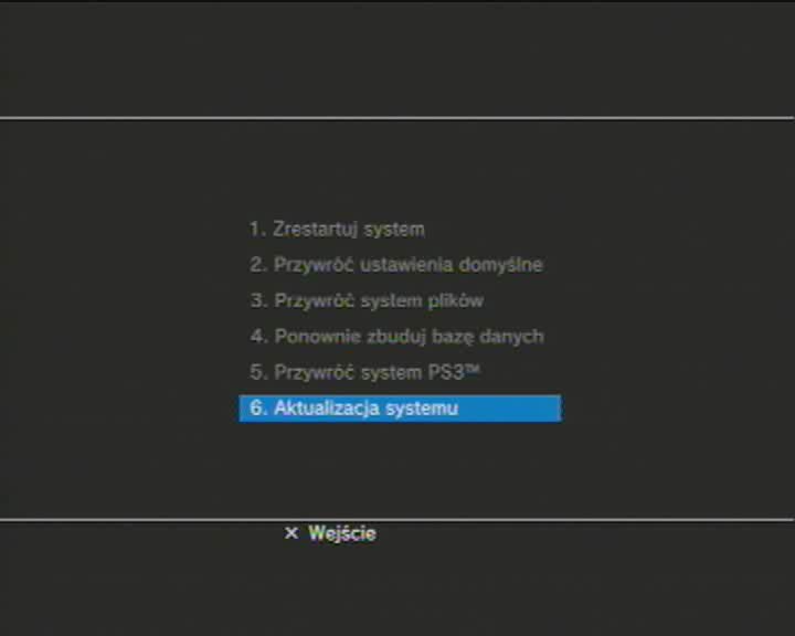

no i w tym ma rację bo ni czorta nie kumam o co w tym biega, wszystko mi się myli a na domiar złego nie mogłem zrobić rebildingu ani też ponownego stawiania systemu, pisze że nie ma dostępu do hdd,
czy mogłem namieszać gorzej niż myślę ?
jeśli tak to znajomy raczej się nie ucieszy - bynajmniej ja się nie ucieszę
bo każda poważna naprawa to kosztowna impreza
za yld`a znajomy skasował 80zł nie dało rady taniej bo za użyczenie hot air go skasowali.
nie wiem jak wyjdzie tym razem, aczkolwiek jak on coś robi to daje gwarancje na to co robi- ale w tym przypadku trudno powiedzieć.
mam pytanie - czy mógł by ktoś zrobić poradnik jak wyjść z takiej sytuacji jak moja
widziałem coś (podobnego na youtube ) ale gostek miał dostęp do hdd a ja nie mam i "lufa w krzakach"
jutro zanoszę chlebak to znajomego - może on coś pomorze - w końcu uczy się na elektronika.
poradzi coś na to , jak myślicie ?
eh w ps2 było łatwiej wrzucało się elfa + mc free boot lub samego elfa i szło a tu lipa
ps. zrzuty z wideo przez SMI Grabber Dev ( na usb )

Na HDD są JAKIEKOLWIEK partycje? Jeśli tak to usuń wszystkie. Odbudować bazy danych/systemu plików NIE odbudujesz bo nie ma z czego skoro HDD jest pusty
Usuń wszystkie partycje i jeśli nadal nie będzie działać opcja aktualizacji to spróbuj użyc jeszcze "Przywróć system PS3".
Jaki OFW próbujesz wgrać?

Zawartość HDD NIE MA żadnego znaczenia. Dżizas.
Mamy zresztą teraz nieścisłość... Piszesz o bricku, piszesz o braku rozpoznawania HDD. Na konsolach z NOR, przy formatowaniu HDD trzeba podać mu fw na dev_usb (wciskasz SELECT + START, CellOS szuka fantu na "dev_usb000/PS3/UPDATE/PS3UPDAT.PUP"). Czy przeczytałeś uważnie post nr.6, szczególnie ostatni akapit?

wcześniej próbowałem jej wcisnąć ORYGINALNY SONY OFW 3.55
tak jak mówicie i nie zaczęła instalki, dziś zaniosę ją do znajomego
on to bardziej ogrania coś poradzi, mi nic nie wychodzi ( chlebak nie chce się mnie słuchać )
nie mogę odbudować systemu zostaje tylko instalka softu jak sądzę.
- znajomy pisał że na jutro mi to zrobi , jeśli da radę tak szybko i podziała tak jak bym chciał to wiszę mu dobrą flachę .

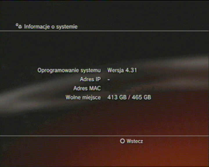

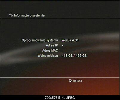

witam ponownie
jak widać znajomy odratował moje ps3 wgrał 4,31
ale po wielkich bólach , trzeba było podpinać kontroler bd
bez niego sadziło błędy, znajomy musiał też na nowo formatować hdd na ntfs
nie wiem czemu ale dopiero to pomogło.
czyli wniosek jest taki że da się naprawić ale trzeba się po męczyć.
ps. sterownik zostawiliśmy w ps3 po uprzednim zabezpieczeniu (żeby nie doszło do zwarcia )
pozdrawiam wszystkich na forum
