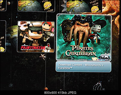

Jak dodać własne filmiki i np. patche do płyty (a raczej "płyty", bo cały czas mówimy o punkcie montowania na hdd0, a nie fizycznym napędzie):
Zmontować sobie jakiś w kontenerze *.mp4 w jakimkolwiek "kodeku" obsługiwanym przez XMB i wrzucić w odpowiednie miejsce razem z plikiem PARAM.SFX, który jest czystym XML (uwaga: w UTF8). Analogicznie jest z paczkami.
Treść XML:
Kod:
<?xml version="1.0" encoding="utf-8" standalone="yes"?>
<paramsfo add_hidden="false">
  <param key="ATTRIBUTE" fmt="int32" max_len="4">0</param>
  <param key="CATEGORY" fmt="utf8" max_len="4">VI</param>
  <param key="PARENTAL_LEVEL" fmt="int32" max_len="4">0</param>
  <param key="TITLE" fmt="utf8" max_len="128">tytuł filmiku jakiś</param>
  <param key="TITLE_16" fmt="utf8" max_len="128">j.w z tym, że w innym języku np. polskim</param>
</paramsfo>
- "16" to kod dla języka polskiego.
- "128" to maksymalna ilość znaków.
- Kategoria: "IP" aby można było zainstalować (GD, DP itp. odpadają), "VI" dla "Video".
- Atrybut "0", czyli bez blokady kopiowania.
- Kontrola rodzicielska wiadomo, wartość adekwatna do tej w XMB. Bez żadnych restrykcji to "0".
Jak to wygląda na płycie:
Kod:
dev_bdvd/PS3_EXTRA/ICON0.PNG (320x176)
dev_bdvd/PS3_EXTRA/ICON1.PAM (filmik?)
dev_bdvd/PS3_EXTRA/PARAM.SFO
dev_bdvd/PS3_EXTRA/PIC1.PNG (1920x1080)
dev_bdvd/PS3_EXTRA/D000/DATA000.PKG
dev_bdvd/PS3_EXTRA/D000/DATA000.MP4 (jeśli *.pkg to już nie mp4, musi być w kolejnym folderze Dxxx)
dev_bdvd/PS3_EXTRA/D000/ICON2.PNG (486x405)
dev_bdvd/PS3_EXTRA/D000/ICON2_xx.PNG (xx - region)
dev_bdvd/PS3_EXTRA/D000/ICON3.SWF (chyba tylko do v9 włącznie)
dev_bdvd/PS3_EXTRA/D000/ICON3_xx.SWF (xx - region)
dev_bdvd/PS3_EXTRA/D000/PARAM.SFX (XML w UTF8)
- D000 to numer menu, jeśli chcemy więcej filmików to wrzucamy każdy do osobnego folderu np. D001, D002, D003 itd.
- wielkość znaków ma znaczenie.
Ciekawe czy poszłoby z DVD-/+/R/RW, czy tylko z PS3BD-ROM. Pewnie tylko z ostatniego, nie mam niestety płyt aby sprawdzić.
Niestety, jak początkowo myślałem, nadając nazwę paczkom 000, 001, 002 itd. PS3 niestety nie będzie ich instalować po kolei. Także każdy program, łata, filmik itd. muszą być w osobnych folderach
To tyle moich notatek na szybko. Wkrótce postaram się przygotować na ten temat szczegółowy tutorial, na przykładzie LBP i kwadryliona patchy do niego.
No to "wesołego jajka". Uwielbiam święta z konsolą.
Sympatycznie, działa.
Gotowy tutorial:
>> http://konsole.cdrinfo.pl/artykuly/ps3-extra/
File Type: jpg lbp_extras_hack.jpg (414.9 KB, 128 oglądane)
