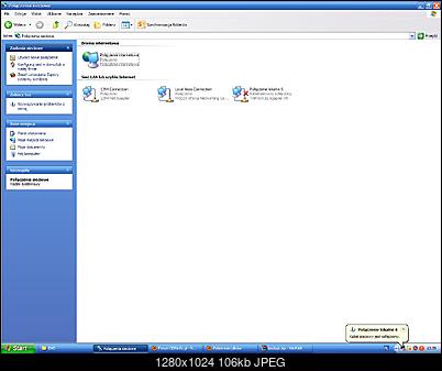

Otóż od jakiegoś czasu zachciało mi się podłączyć ps2 slim pod PC tak, aby móc odbierać gry z dysku komputera, czytałem wiele tutoriali, jak to zrobić ale zawsze efekt był ten sam, czyli OPL nie widział dysku PC. Mam Windows XP Media centre edition i router od vectry EPC3925(do którego podłączam kabel wychodzący z gniazda konsoli). Doradźcie mi jak to zrobić aby działało poprawnie. Dodam że do podłączenia używam oryginalnego kabla od xbox'a 360.

Tego routera używam w całym mieszkaniu telefon, laptop i xbox 360(podłączony przez ten sam kabel którym próbuje się łączyć z PS2) i działa. Kabla używam tak jak pisałem, czyli oryginalnego od xbox 360 z tego co wiem to jest to scrossowany kabel. A co masz konkretnego na myśli z tym internetem w opl? W OPL wpisywałem takie dane, w Ip Ps2 192.168.0.17, w masce wiadomo, a w bramce 192.168.0.1, zas w ip PC 192.168.0.12. I teraz kliknąłem na właściwości 1394 Connection(zdjęcie na górze), dalej właściwości TCP/IP i tam wpisałem ip 192.168.0.16 a 2 kolejne tak samo jak w OPL. Ip u mnie zaczyna się od 192.168.0.10. Możliwe że nie w tym połączeniu wpisuje dane.

Hehe no i wszystko jasne 1394 to jest przylacze firewire w kompie i NIE ma nic wspolnego z siecia LAN , a w OPL w ustawieniach jest siec manual ,automatic ,Off ,ma byc na automatic.

mam manual, ustawiałem też na automatic, ale to bez większego znaczenia, to powiedz mi w takim razie do ktorego połaczenia powinienem wpisać te dane. Skoro Local Area Connection to jest moja karta sieciwa do ktorej podłaczony jest router i ma juz przypisane Ip, a Połączenie lokalne 6 to w ogole jakieś dziwne jest bo ciągle pisze że odłączone, ale do niego też juz probowałem
