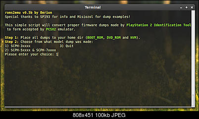

skrypt roms2emu
Gdyby ktoś chciał użyć swoich dumpów z emulatorem PCSX2, przygotowałem skrypt w bashu, który zadziała na każdym Linuksie z programem dd.
1. Należy skopiować pliki BOOT ROM, DVD ROM i NVM do katalogu użytkownika np. "/home/zdzichu/".
2. Wybrać model konsoli z której dump został zrobiony.
Brakuje opcji dla konsol SCPH-10000/15000 (pierwsze modele wydane w Japonii), SCPH-9xxxx i SCPH-xxxx9 (wszystkie chińskie), DESR-xxxxx i DTL-Hxxxx. Jeśli chciałbyś pomóc, tak jak Misiozol i Haker120 podeślij mi dumpy wykonane za pomocą PS2Indent i BIOS Dumper, a na ich podstawie przygotuję aktualizację skryptu.
