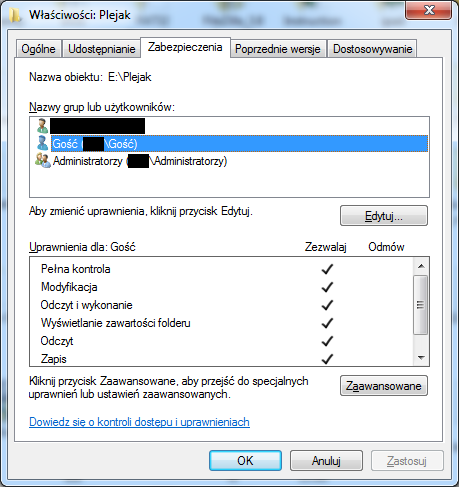

Stary 06.02.2021, 10:28   #14
Jolek
Avatar użytkownika Jolek
Data rejestracji: 02.09.2016
Posty: 1,213
Jolek wyróżnia się na forum <450 - 549 pkt>Jolek wyróżnia się na forum <450 - 549 pkt>Jolek wyróżnia się na forum <450 - 549 pkt>Jolek wyróżnia się na forum <450 - 549 pkt>Jolek wyróżnia się na forum <450 - 549 pkt>Jolek wyróżnia się na forum <450 - 549 pkt>
Pomogło dodanie uprawnień w zakładce "Zabezpieczenia":
Teraz wszystko jest w porządku:
Masz jakieś pytanie na temat konsol.
Zadaj je w dziale konsole.
Moja druga pasja:
