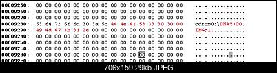

Wiec tak zmienilem ta sciezke w
McEmu 07f massdef.elf
Nie wiem czy dobrze wiec zalaczam obrazek.
cdrom0:\DATA_xxx.xx;1.
To gdzie zmienic?
Wczesniej mialem jakis dziwny edytor i dlatego nie wiedzialem co i jak.

Zak***322;adaj***261;c, ***380;e w root p***322;yty masz DNAS300.IMG to tak.
[...] cdrom0:\DATA_xxx.xx;1.
To gdzie zmienic? [...]
Kilka offset***243;w ni***380;ej ;]
0x00009350

Udalo sie i sie nie udalo odpalilo sie chyba ale niestety czarne tlo i lipa nic nie szlo chwile czekalem. Moze z fifa 08 emu nie dziala? Bo u mnie juz raczej wszystko ok.
Hugo997 jest offline   Odpowiedz cytując ten post

Za***322;***261;cz w za***322;***261;czniku list***281; plik***243;w w *.txt. Pewnie spapra***322;e***347; ***347;cie***380;k***281; do elf-a.
ISO Buster (w relative path)

cdrom0:\DNAS300.IMG;1
cdrom0:\SLES_548.74;1
Jak nie działa to wina Swapa lub mudułu i nic z tym nie zrobisz.
