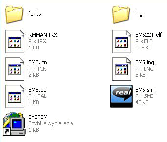

Ngranie SMS na cd???
Witam!
Na linku jest zdjecie rozpakowanego SMSa.
Doda***322;em do tego folderu Plik "SYSTEM.cnf.
Czy jak bym nagra***322; w takiej postaci na CD to dzia***322;a***322;o by mi na Czarnuli??
Niewiem czy wszystkie pliki kt***243;re sa w tym folderze sa potrzebne aby ten program dzia***322;a***322;??
Prosi***322; bym o pomoc!!!

Do uruchomienia SMSa z płyty wystarczy Ci sam program, czyli *.elf.
Jaka treść jest tego *.cnf-a?

Wiec tre***347;***263; *cnf-a* jest taka:
BOOT2 = cdrom0:\SMS221.ELF
VER = 1.00
VMODE = PAL
Czyli na p***322;ytke moge nagra***263; tylko system.cnf i sms221.elf i bedzie mi dzia***322;a***263;?
czy mam jeszcze cos dozuci***263;.. Np: sms.LNG??
