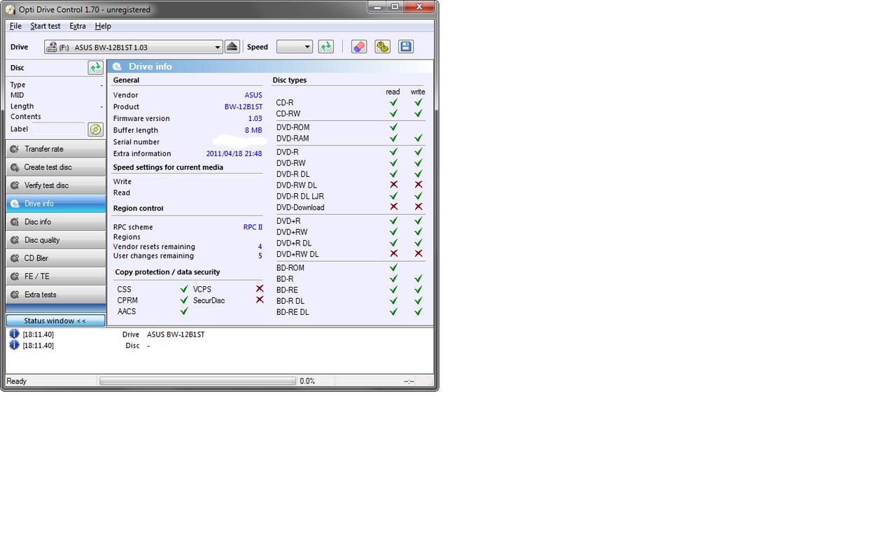

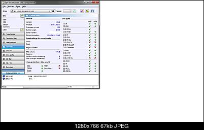

Niestety program wykrywa napęd ale tak jakby był nieaktywny przycisk START mam wyszarzały - sprawdziłem też kabelek sata i na wszelki wypadek wymieniłem na nowy (i przełożyłem w inny porta SATA na innym osobnym kontrolerze) niestety to samo.
Dorzucam screen z programu (trial) Opti Drive

Jak dla mnie namieszane coś na linii system \ kontrolery\sterowniki SATA .
Prawdopodobnie brak prawidłowego dostępu do urządzenia.
Koniecznie sprawdź napęd na innym hardware .
Przetestuj też nowszy program Opti Drive Control
http://www.cdrinfo.pl/download/9151142042
Czy w Opti Drive Control są wykrywane nośniki i możliwy test odczytu i zapisu ?

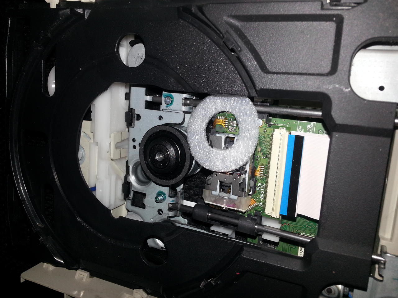

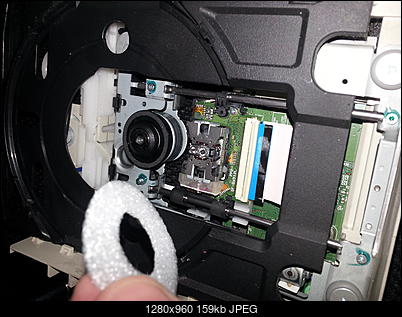

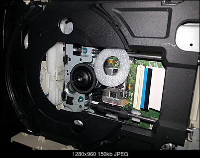

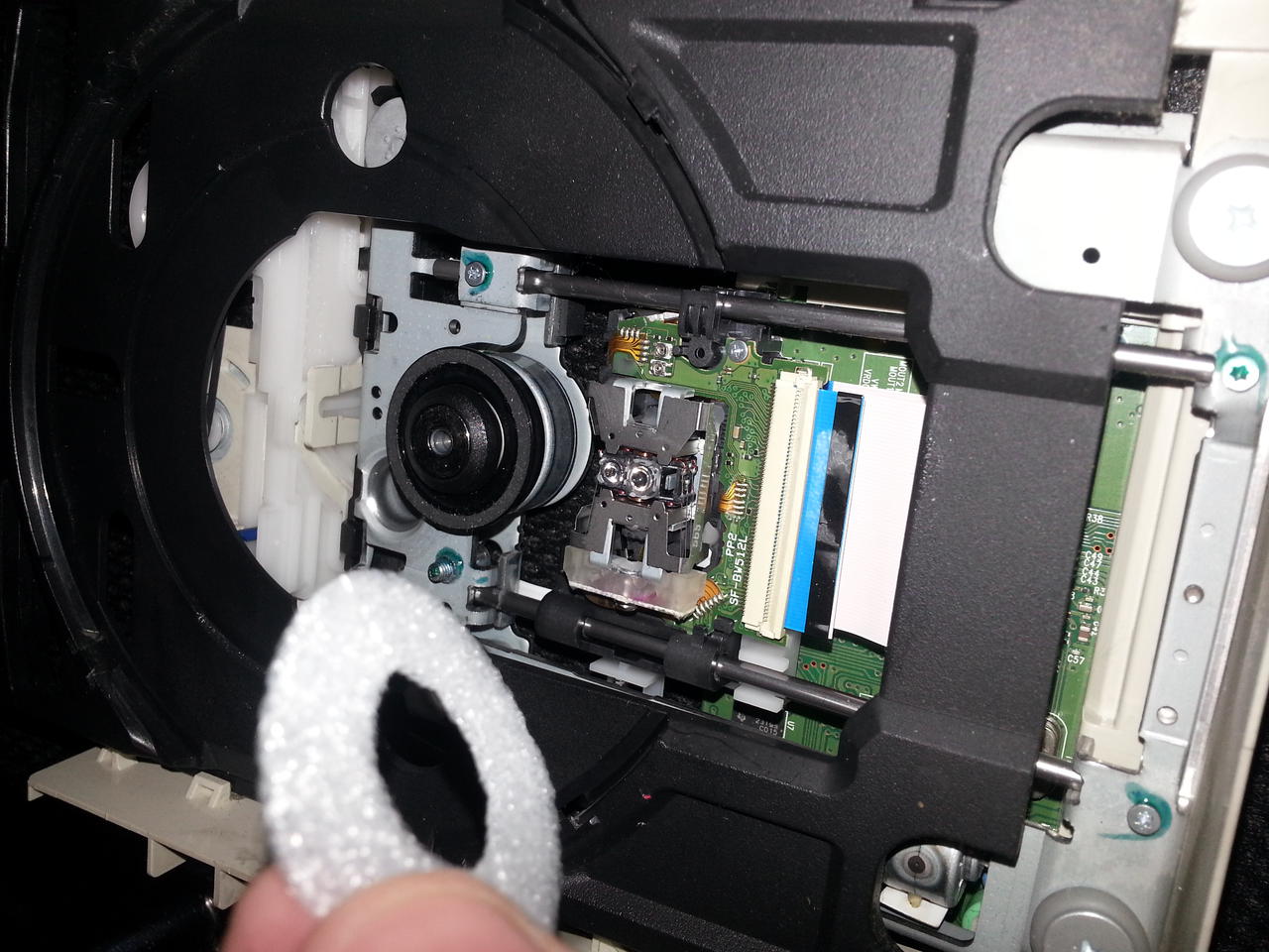

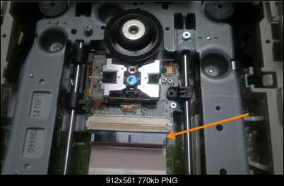

Czary2mary nie uwierzysz.....muszę wysłać aż zdjęcie
Jakiś cudem w napęd wlazła mi osłonka od DVD cake'a....nie wiem co powiedzieć ale ponieważ nie używałem płyt z cake'ów już daaawno pewnie miało to miejsce dużo wcześniej. Teraz po prostu jakimś cudem przemieściła się i przykryła lasery co starałem się pokazać na 1szym zdjęciu. Dzięki za pomoc gdyby nie Ty pewnie nie otworzyłbym nawet napędu :p
File Type: jpg 20170929_000140.jpg (150.1 KB, 126 oglądane)
File Type: jpg 20170929_000148.jpg (159.5 KB, 118 oglądane)
serge jest offline   Odpowiedz cytując ten post
Stary 29.09.2017, 07:46   #12
Posty: 22,828
Dobre i wszystko już jasne .
Znajdowałem w napędach kilkakrotnie te podkładki ..itp itd ale zazwyczaj jeżeli już tylko przeszkadzały mechanice w pracy .
Jak widać warto było rozebrać napęd
