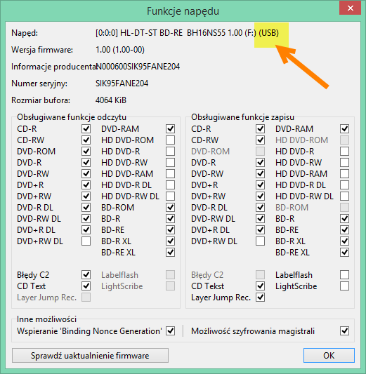

czary2mary 06.08.2017 09:16
Zapomniałem o tym nowym modelu LG USB 3 ..
To wersja LG BH16NS55 w obudowie fabrycznej USB .
LG BE16NU50
https://www.morele.net/naped-lg-bd-r...uae10b-941266/
https://www.ceneo.pl/47871507
Co do LG BH16NS55 to testowałem adaptery USB Unitek Y-1030 i Y-1031 .
Współpraca przebiega bezproblemowo z całym moim sprzętem w domu i pracy .
Załącznik 99683
