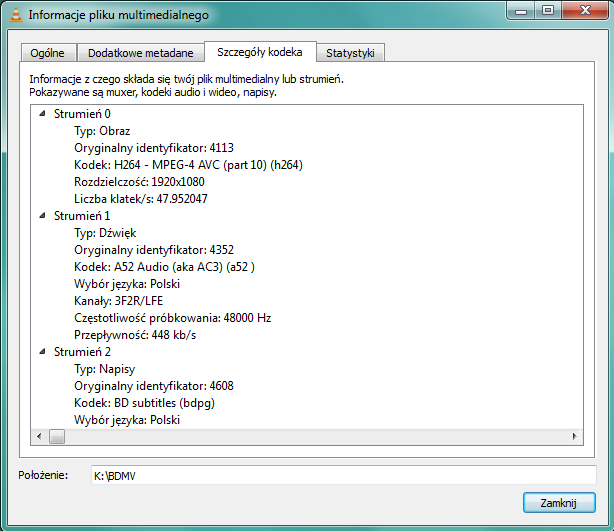

Stary 31.05.2011, 18:43   #13
VLC media player 1.1.9
Minimalne obciążenie...
