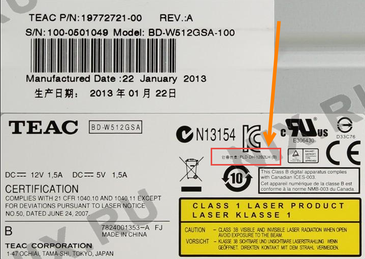

Tu masz ładnego Plex- sam bym wziął ale mam już PX-B950SA i PX-LB950SA i kilka IHBS\OEM IHBS
Nagrywarka Plextor Blu-ray PX-LB950UE black BOX
http://allegro.pl/nagrywarka-plextor...815984053.html

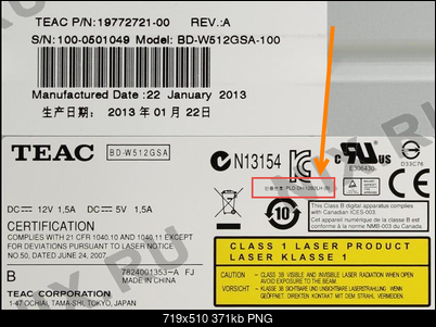

Ten TEAC wedle opisu do OEM iHBS 112\312 rewizji 2.
Łatwo sprawdzić jak coś -poproś sprzedawcę o foto\screen etykiety -musi być to konstrukcja PLD-DH-12B2LH B ( zaznaczone dokładnie na foto)
Ale w tym modelu TEAC był tylko LiteOn IHBS \chyba że coś nowego wykombinowali ....
Jak coś można je cyknąć do LiteOn iHBS 112 albo 312 wedle życzenia i Plextor PX-LB950SA -no ale to inna bajka
