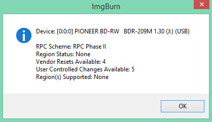

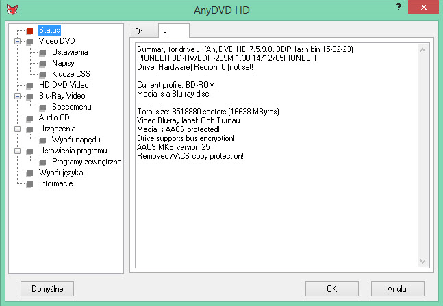

Stary 29.04.2015, 12:12   #15
Posty: 22,828
Napisany przez chris996 Podgląd Wiadomości
A czy w tych nowych pionierach z BDXL jest możliwa zmiana regionu i odtwarzanie filmów z USA (oryginalne, zabezpieczone filmy)?
Jak to wygląda w nagrywarkach blu-ray?
Można standardowo zmienić region ale tylko dla DVD \ w przypadku nośników BluRay nie ma takiej możliwości, więc potrzebny jest dodatkowo program typu AnyDVD,DVDFab Passkey ,Blu-ray Region Code Remover 2.5 ...
