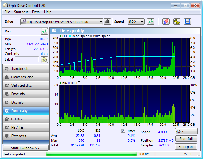

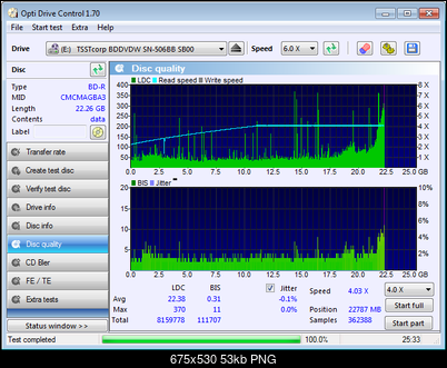

Masz jakąś płytę BD-RE 25GB -najlepiej całkowicie skasowanej ? Jak masz zrób zapis testowy i wklej najlepiej screen z parametrami zapisu....
Stary 11.06.2016, 09:58   #15
tom1372
Data rejestracji: 10.06.2016
Posty: 22
tom1372 zaczyna zdobywać reputację <1 - 49 pkt>
Wcześniej wypalona TDK BD-R x4
Nie mam żadnej BD-RE.
tom1372 jest offline   Odpowiedz cytując ten post
