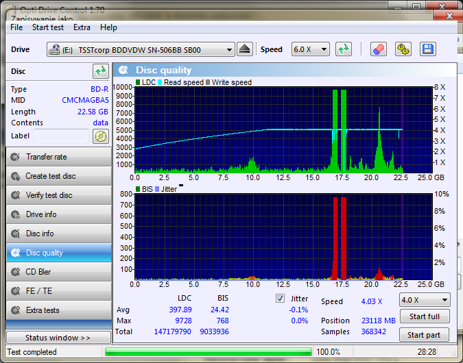

Wypalałem tylko verbatimi x6 print i tdk x4 . Może do testów kupie omega i falcona.
verbatim print x6

Tu faktycznie bardzo marnie .....\ Jaką prędkością wypalany ten Verbatim BD-R x6 ?
Przydałby się test z zapisu co się dzieje w czasie dokładnie .......

tom1372 zaczyna zdobywać reputację <1 - 49 pkt>
Wypalana x4 a praktycznie z 2.2 Tak pokazywał ImgBurn.
Podczas zapisu napęd zwalniał.
Pioneer BDR-TD05AS będzie trwalszy i lepiej wypalał?

To wskazuje na problemy bądź z nośnikiem \bądź napędem \laserem i jego mocą ...
Te modele są wybredne co do nośników ...ale możesz reklamować ...
Pioneer BDR-TD05AS - powinien być lepszy i trwalszy jak to konstrukcja Pioneera ale cudów też bym się nie spodziewał ....\ większość slim BluRay nadaje się tylko do odtwarzania....

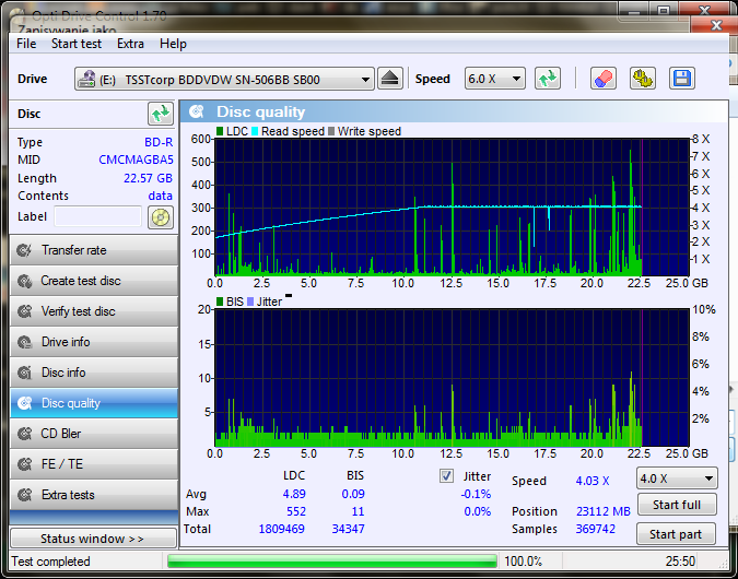

Testy pierwszych wypalonych bd
Tdk BD-R RITEK
Verbatim BD-R print x6
TDK BD-r x4
Verbatim printable X6
Najlepiej wypalona....

Nagrane na samsungu. Losowo wypala raz dobrze raz zle, nie wiem czy to wina płytek czy tej nagrywarki. Sprawdze po zakupie płytek panasonica i omegi.

Całkiem nieźle jak na ten model ... choć te modele 506 potrafią i lubią rożne cyrki odprawiać...
http://club.myce.com/f105/samsung-se-506cb-336191/

Napedy serii tsst 506 nadaja sie jedynie do skanowana plyt bd-r , ewentualnie do wypalania panasonikow MEIRA1.
Palenie na nich plyt innych niz MEIRA1, prowadzi w krotkim czasie do masowej degradacji danych.
FORTIS BD-R 25GB Opinie
Powod jest prosty, zbyt slaba moc lasera 405mn.
Dobrej jakosci naped powinien miec laser mocy 250 mW (CW) oraz 500 mW (pulse) lub wiecej.
Ostatnio zmieniany przez errmas : 15.06.2016 o godz. 15:03
