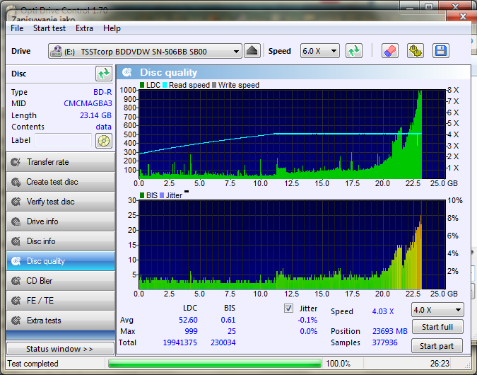

Coraz częściej napęd nie chce nawet testować płyt.
Przy samym końcu wypalania wyskakują błędy
tom1372 jest offline   Odpowiedz cytując ten post
Stary 21.08.2016, 06:20   #9
Posty: 22,750
Na log błędy zapisu \jeżeli nie rusza test discquality to napęd może mieć problem z odczytaniem nagranych przez siebie płyt ... Wskazuje to na jakiś problem z laserem lub jego mocą w torze BluRay
W tym modelu łatwo zabrudzić\zakurzyć soczewkę lasera...może spróbuj Izopropanolem wyczyścić ..może coś pomoże....
