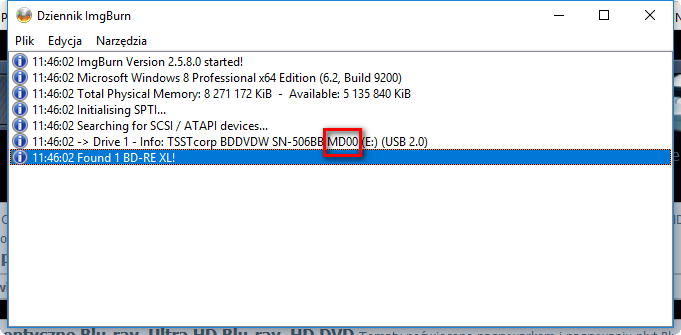

Jeśli o napędy idzie to jestem trochę mniej niż zielony dlatego mam dwa pytania,
1. Jakim programem mam sprawdzić w laptopie tego mojego Samsunga SN-506BB żeby zobaczyć wersję firmware?,
2. Czy warto to aktualizować/co to daje? (już kiedyś z Wami pisałem o tej nagrywarce i pamiętam że szału ona nie robi stąd nie wypalam za dużo płyt...)

Firmware można sprawdzić w każdym programie do nagrywania płyt gdzie pojawia się napęd, powiedzmy w ImbBurn wygląda to tak:
albo w wyspecjalizowanych programach typu Opit Drive Control, widać w moich wcześniejszych postach.
Aktualizacja daje zazwyczaj więcej obsługiwanych nośników, poprawia błędy w strategii nagrywania i inne różne znalezione problemy. Przeważnie najbardziej korzystne jest posiadania najnowszego firmware.
