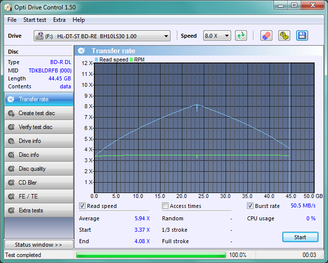

Panasonic BD-R DL 4x palony 4x
Disc_quality_13-października-2010.png Transfer_rate_13-października-2010.png
Z zapisem płyt BD-R DL znacznie lepiej radzi sobie LiteOn 112.

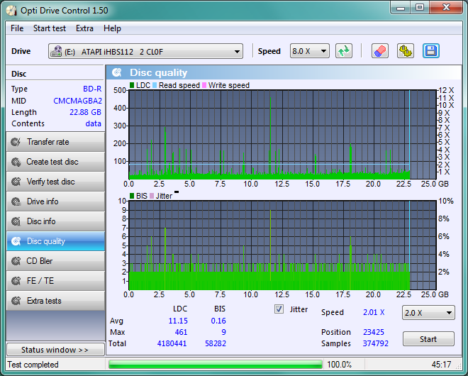

Stary 14.10.2010, 13:18   #2
Panasonic BD-R 6x palony 10x
Disc_quality Panasonic_14-października-2010.png Transfer_rate_14-października-2010.png

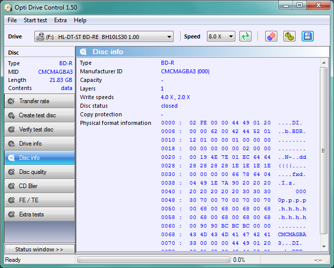

Stary 16.10.2010, 01:34   #3

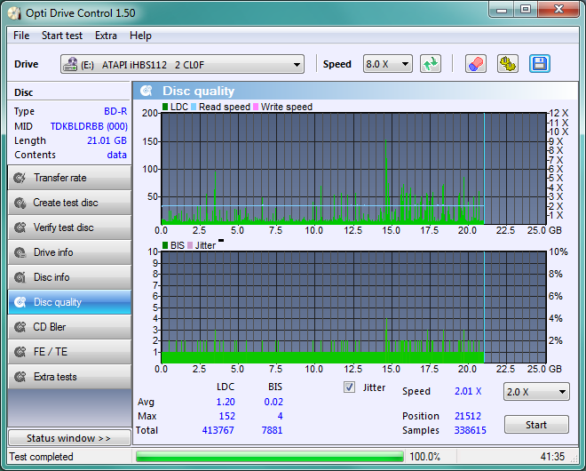

TDK BD-R 4x palony 4x

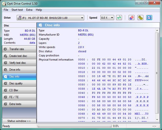

Stary 18.10.2010, 10:05   #4
Maxell BD-R DL 4x palony 4x
Disc_quality_18-października-2010.png Transfer_rate_18-października-2010.png

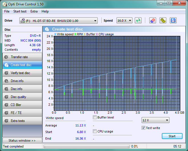

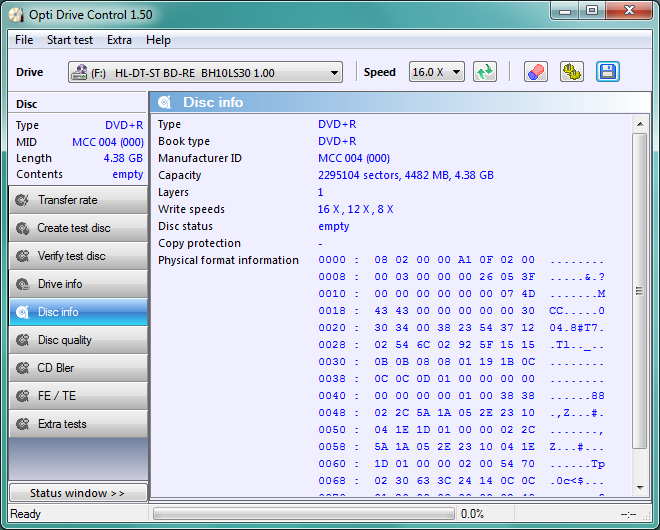

Stary 18.10.2010, 12:11   #5
mdfire
Cogito ergo doleo
Avatar użytkownika mdfire
Data rejestracji: 24.04.2005
Lokalizacja: Somewhere in time
Posty: 379
mdfire zaczyna zdobywać reputację <1 - 49 pkt>

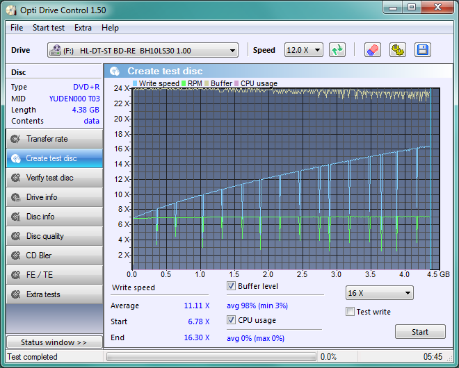

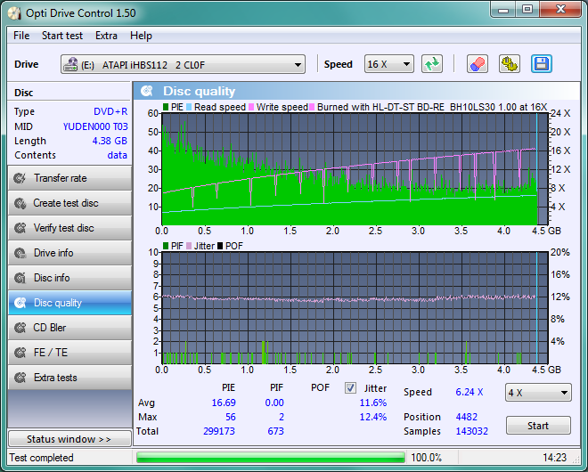

To ja może też dorzucę swoje 3 grosze. Płyt Blu-ray niestety nie mam na czym przetestować, ale wrzucę test Verbatim DVD+R Pastel 16x palony 8x.
File Type: png Verbatim Pastel 8x @LG BH10LS30.png (37.1 KB, 287 oglądane)
