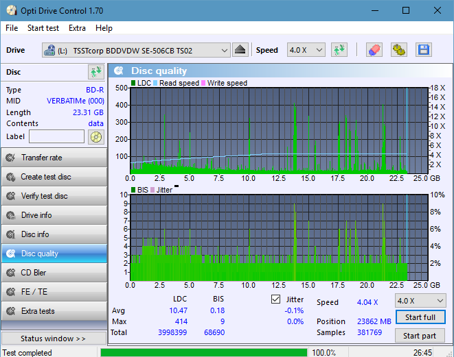

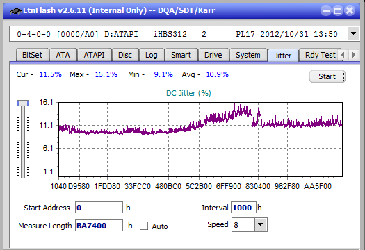

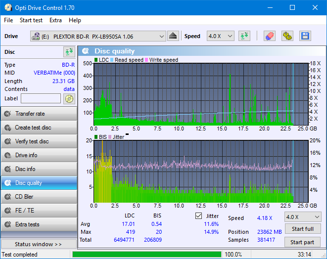

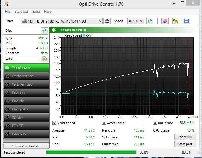

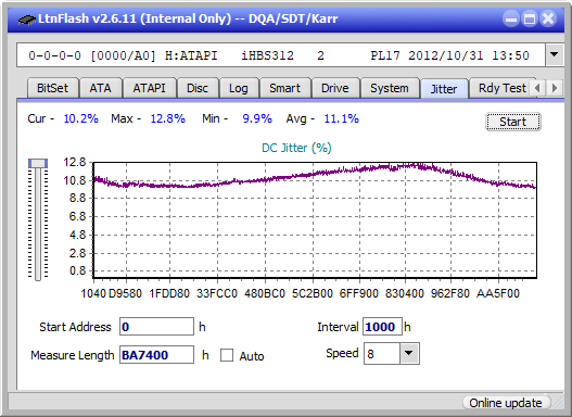

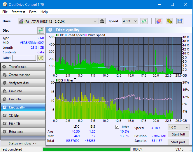

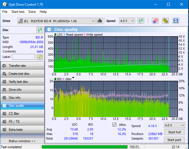

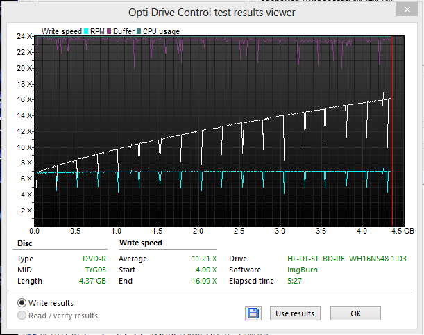

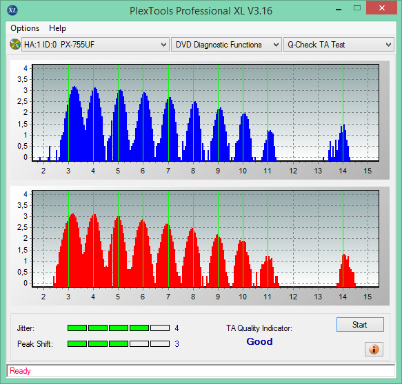

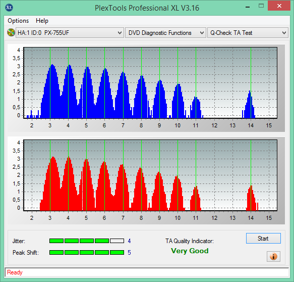

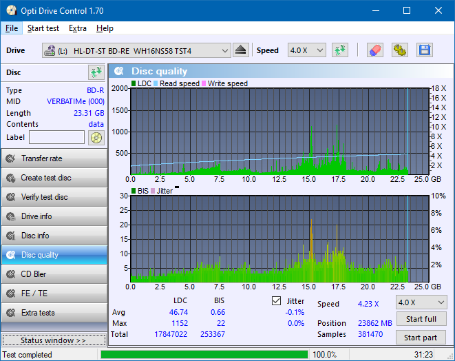

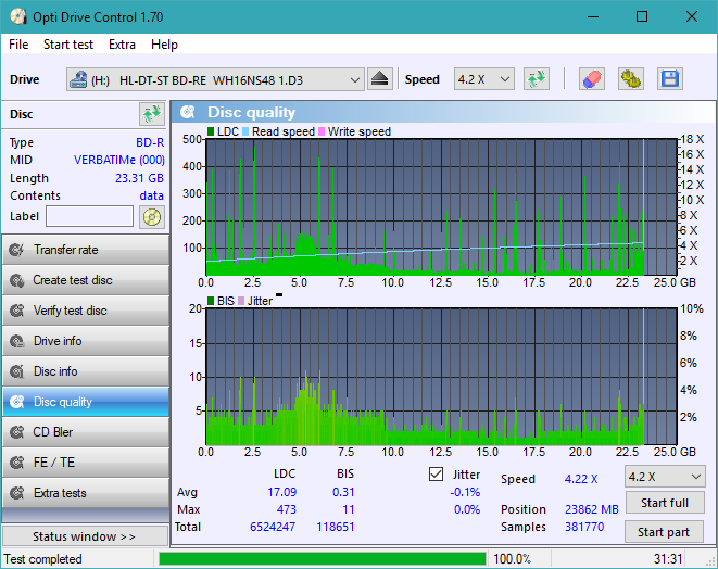

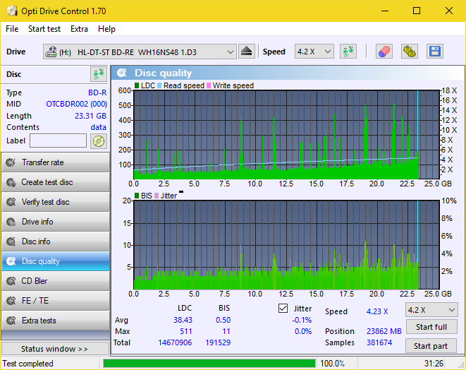

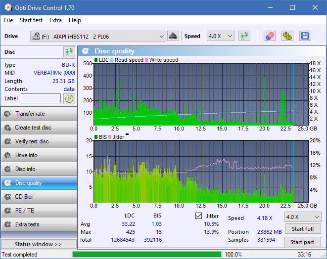

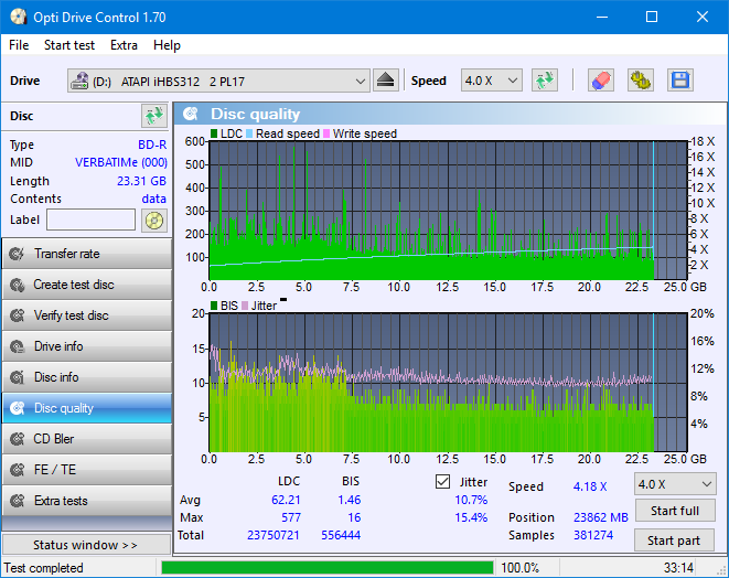

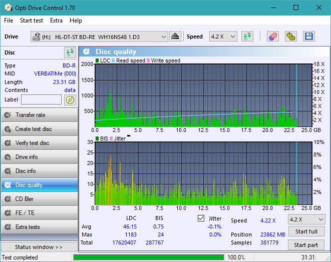

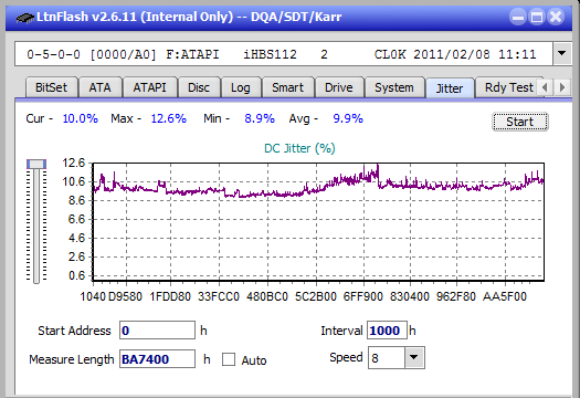

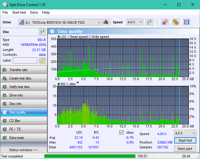

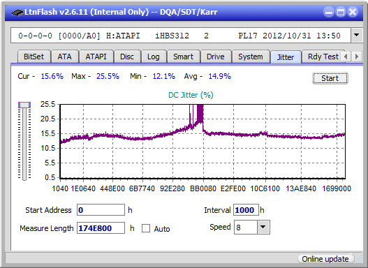

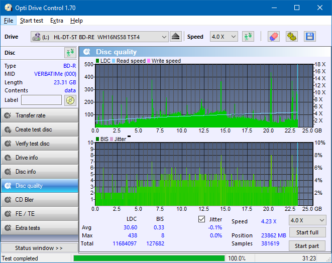

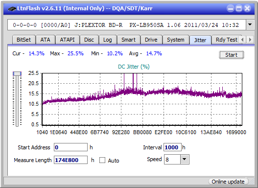

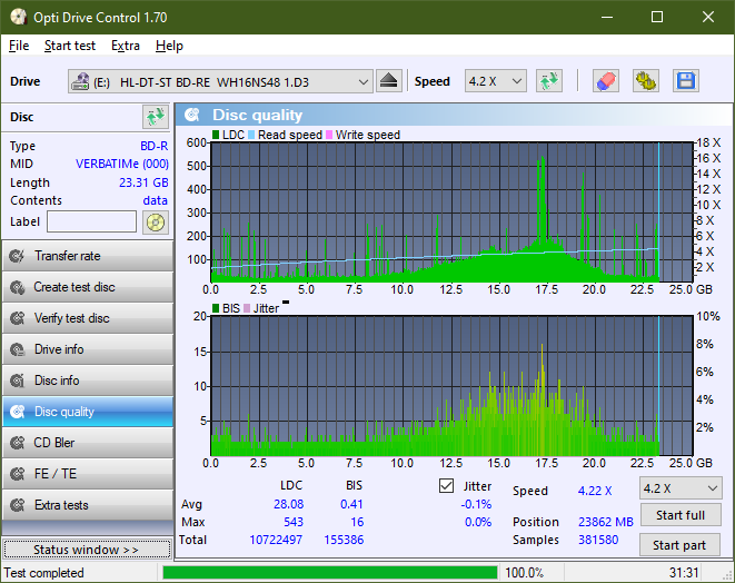

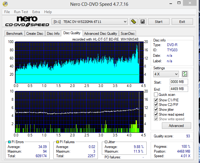

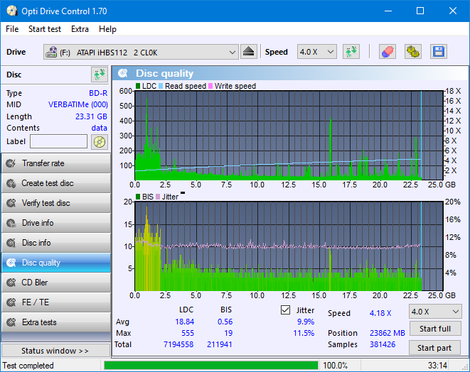

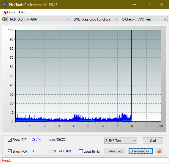

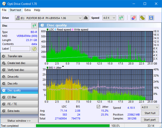

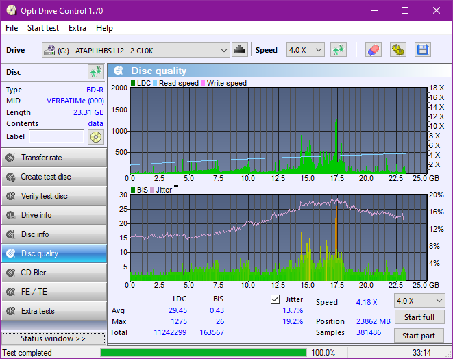

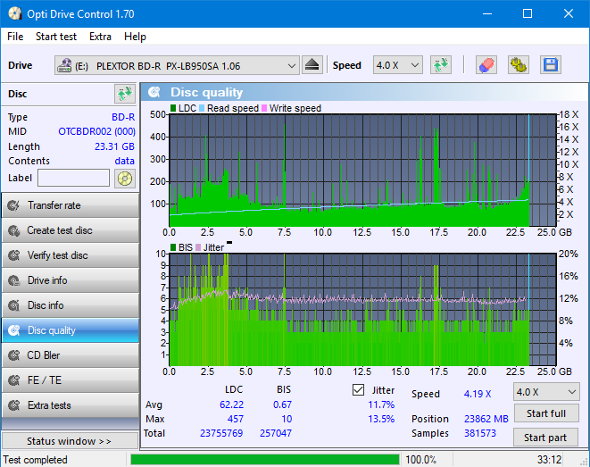

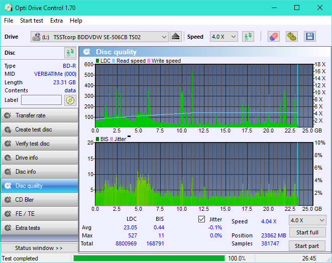

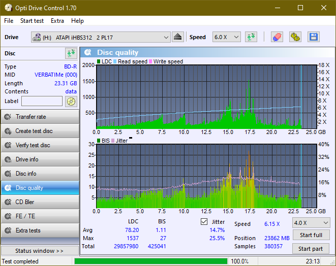

czary2mary 13.04.2013 08:43
Ilość załączników: 3
Intenso BD-R
Nero 11 x 6
Załącznik 62232

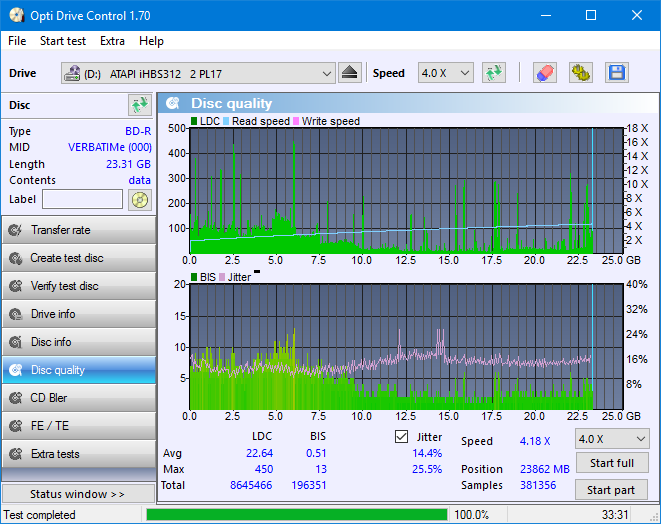

Załącznik 62233
Verbatim BD-R LTH
Imgburn x2
Załącznik 62234

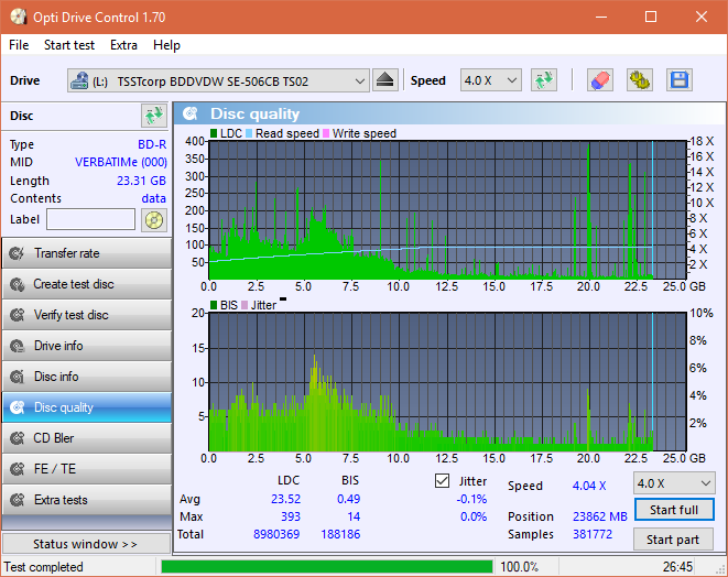

czary2mary 01.04.2013 07:37
Ilość załączników: 5
Verbatim BD-R LTH pierwszy x2 ,następne x4
Załącznik 61973
Załącznik 61974
Załącznik 61975
Załącznik 61976
Załącznik 61977

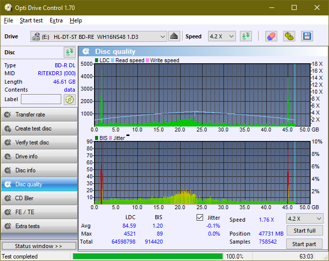

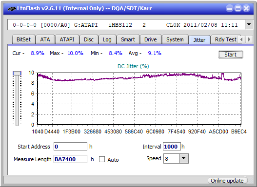

czary2mary 01.04.2013 07:19
That's
BD-RE DL 50GB
START Lab (joint venture SONY i Taiyo Yuden)
Na płycie wykonana w najnowszej technologi warstwa ochrona--SUPER HARD COAT:)
Ale chyba nie najlepiej sobie radzi LG z RW,RE :ysz:
Załącznik 61957
Załącznik 61958
Załącznik 61959

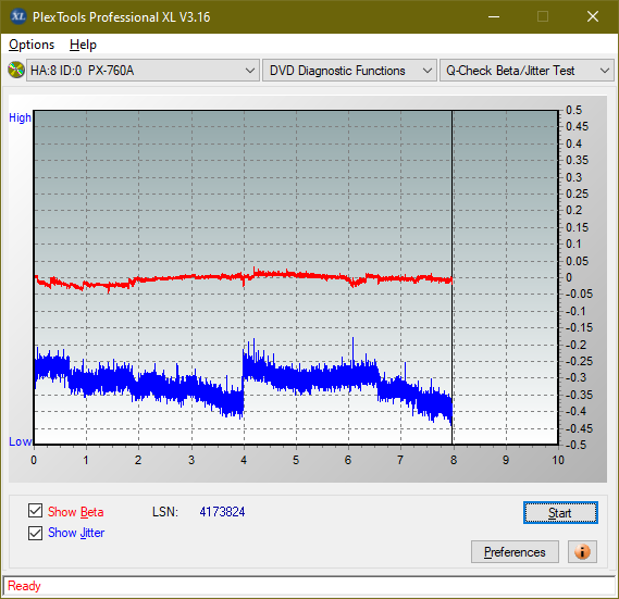

Następne nośniki Lightscribe :)
Esperanza DVD+R Lightscribe (MBI India) -ImgBurn x8
Załącznik 61953
Załącznik 61954
Verbatim DVD+R Lightscribe (CMC Tajwan)-ImgBurn x8
Załącznik 61955
Załącznik 61956

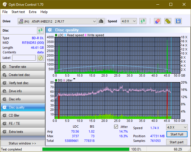

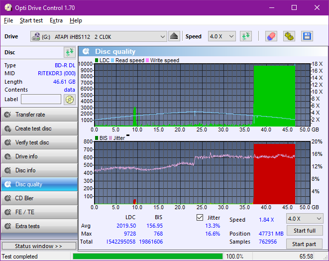

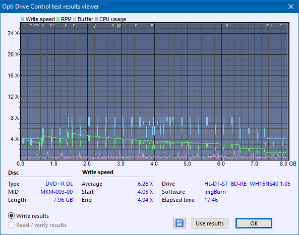

czary2mary 01.04.2013 07:07
Ilość załączników: 2

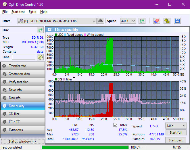

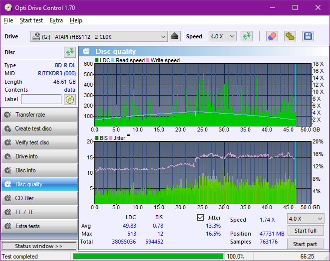

Z DVD+R DL od Ritek'a nie radzi sobie:ysz:
Załącznik 61947
Załącznik 61948

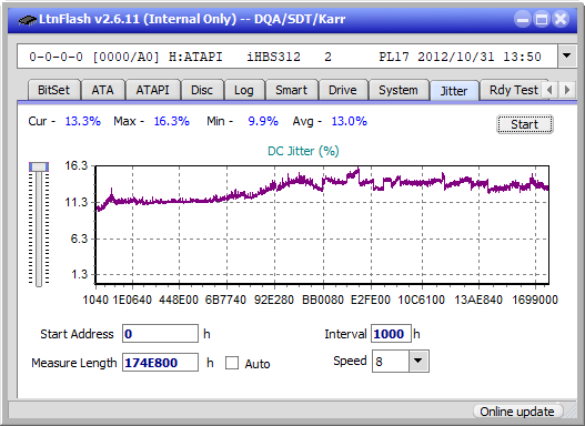

czary2mary 28.03.2013 12:45
TDK-BD-R
Nero 12 x8
Załącznik 61884
Nero 12 x4
Załącznik 61885

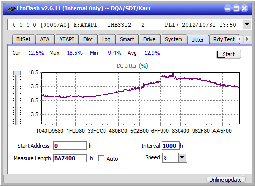

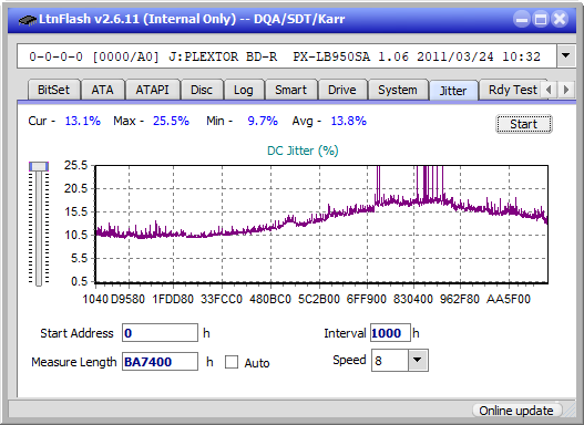

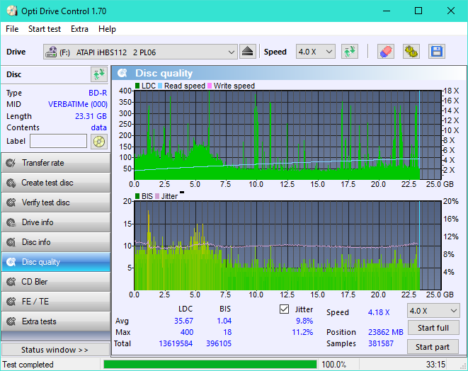

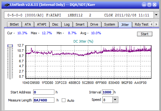

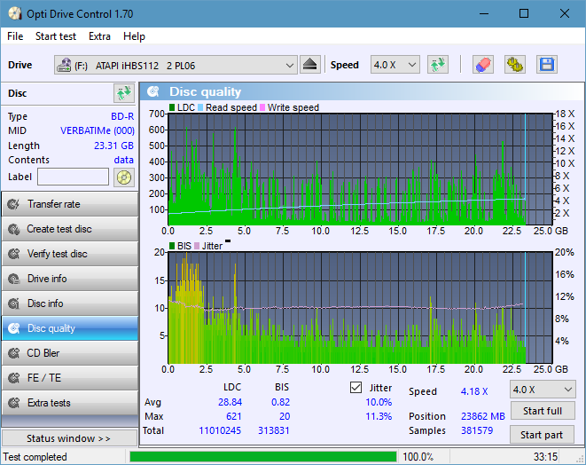

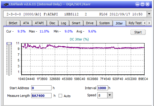

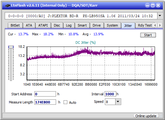

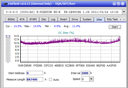

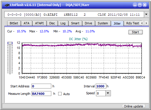

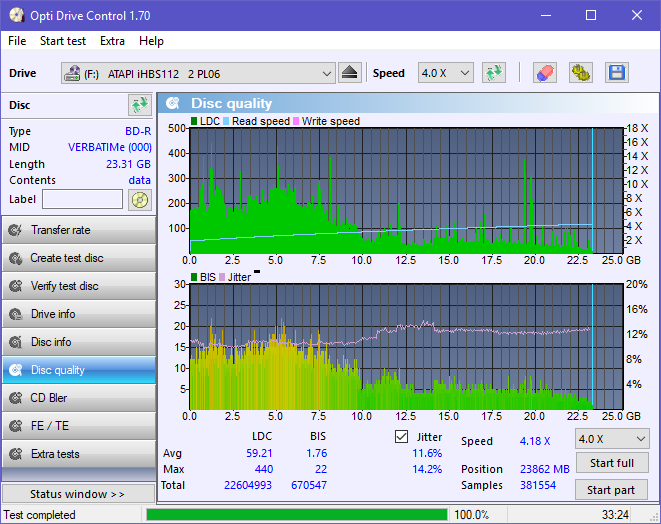

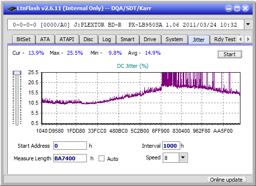

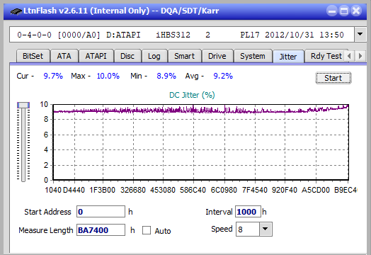

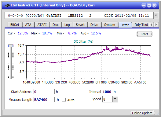

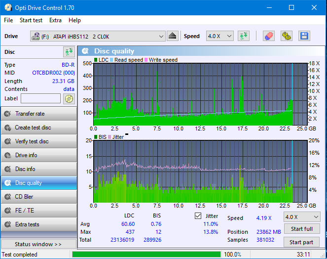

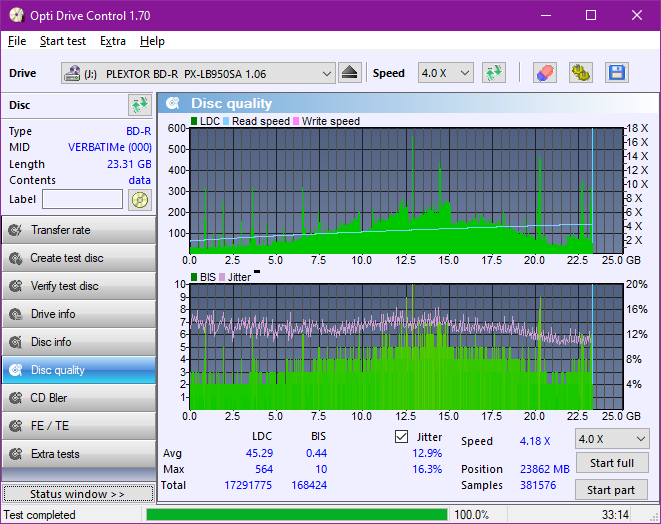

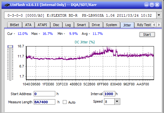

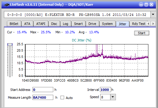

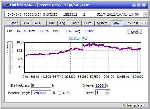

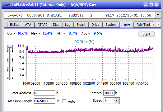

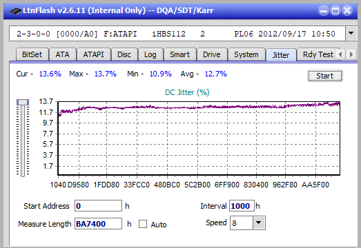

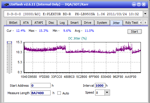

czary2mary 15.03.2013 12:49
Ilość załączników: 4
Napisany przez slawekj (Post 1244667)
Pozostał Jitter a to bardzo ważny parametr. Powyżej 13% to źle wypalone pity i landy i większe ryzyko wystąpienia błędów odczytu.
Oczywiście tylko jeszcze pozostaje wiarygodny odczyt tego parametru ;)
U mnie jest on mniejszy przy odczycie x8 niż x2:wow:
Odczyt tej samej płyty x2 i x8:ysz:
Platinium
Załącznik 61715
Załącznik 61716
Panasonic
Załącznik 61717
Załącznik 61718
slawekj 14.03.2013 21:05

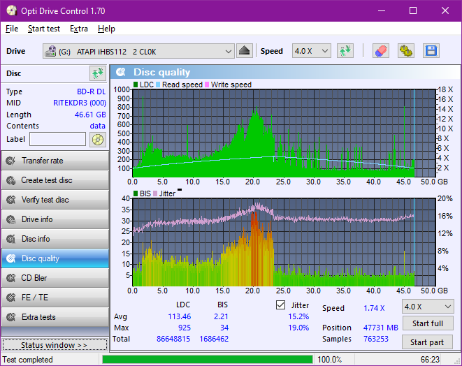

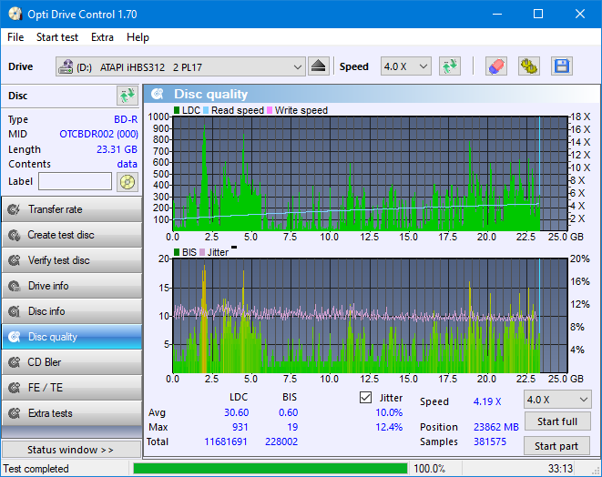

czary2mary 14.03.2013 14:47
Ogólnie przyjęto takie wskaźniki (średni LDC < 13 i max. BIS < 15) za dobrze wypaloną płytę -ale trzeba to raczej luźno traktować ;)
Sprawdzenie tej samej płyty 5-krotnie na IHBS daje zazwyczaj 5 rożnych i mocno różniących się od siebie wyników -ja mam inny test płyta działa -lub nie działa||;)

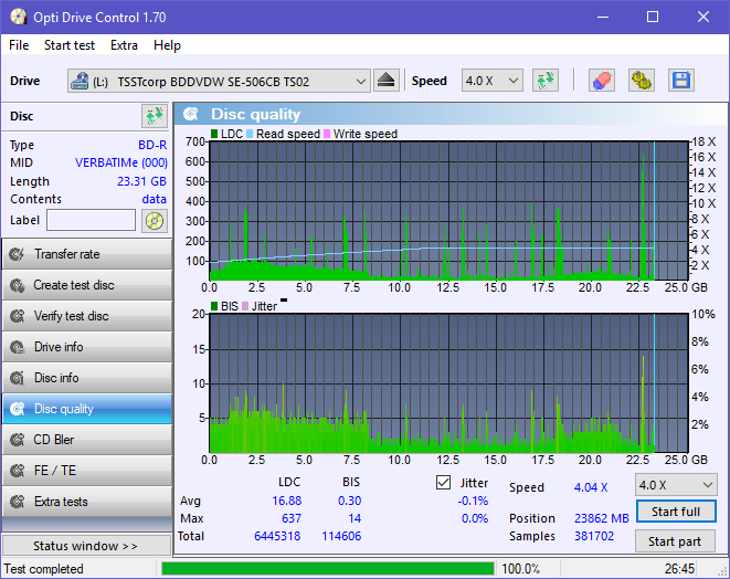

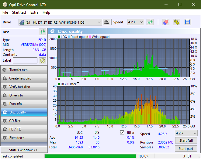

Memorex BD-R
CyberLink2Go x4
Załącznik 61696
Platinium BD-R x6
Nero 12 x6
Załącznik 61697
Załącznik 61698

czary2mary 28.02.2013 05:37
Napisany przez slawekj (Post 1243206)
Wypalany był jaką prędkością?
Jitter śr.14%, płytka do kosza.
Nero12 x12 :)
Widać nawet na płycie że wzrasta jitter z zwiększającą się prędkością zapisu (różne odcienie)
Ja mam poważne wątpliwości czy w ogóle IHBS nadają się do testowania -tak żenującego odczytu nie miałem w żadnym napędzie-albo po prostu taki egzemplarz się trafił -powtarzalność to już nie te lata;)

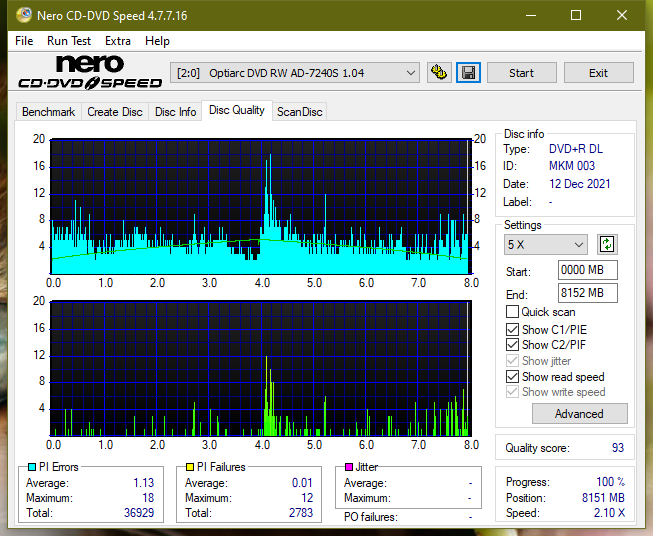

czary2mary 27.02.2013 17:31
Ilość załączników: 8
Verbatim DVD+R DL( MKM003 Singapur)
Załącznik 61589
Załącznik 61590
Pierwsza Warstwa :)
Załącznik 61591
Załącznik 61592
Załącznik 61593
Druga Warstwa:)
Załącznik 61594
Załącznik 61595
Załącznik 61596

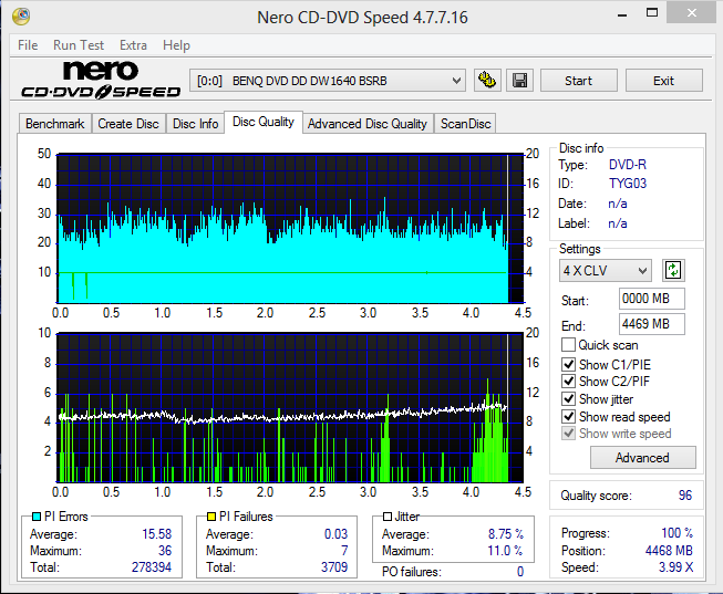

czary2mary 27.02.2013 17:28
Verbatim DVD-R( MCC03RG20 India)
Załącznik 61584
Załącznik 61585
Załącznik 61586
Załącznik 61587
Załącznik 61588
