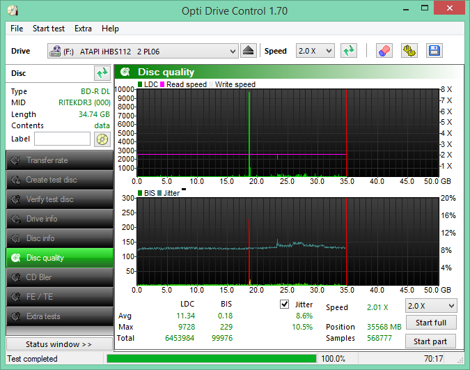

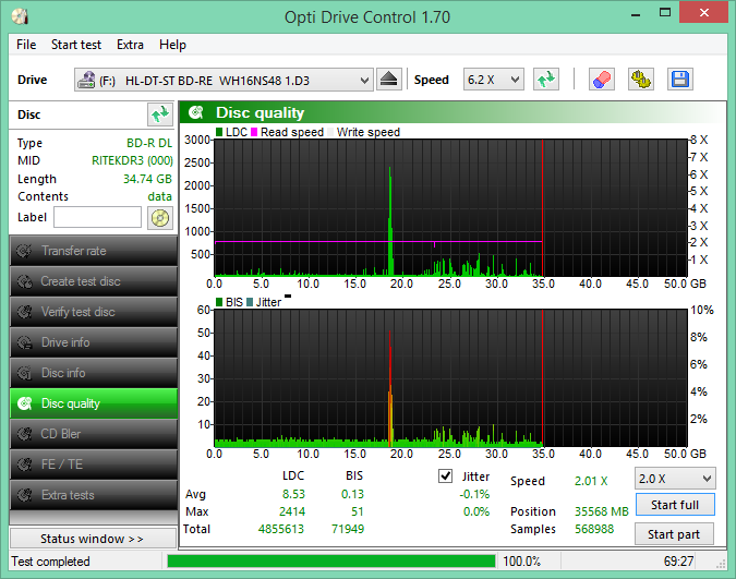

Stary 12.06.2016, 08:08   #70
Posty: 22,828
RITEK BD-R DL 50GB x6 MID:RITEKDR3 Made in Tajwan
LG BH16NS55 fw.1.00
NERO 2016 x4
LG BH16NS50 / BH16NS55-2016-06-10_145658.png
LG BH16NS50 / BH16NS55-2016-06-10_12-25-11.png
LG BH16NS50 / BH16NS55-2016-06-10_11-11-13.png
LG BH16NS50 / BH16NS55-2016-06-10_13-44-58.png

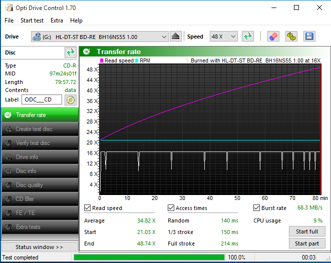

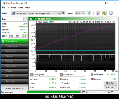

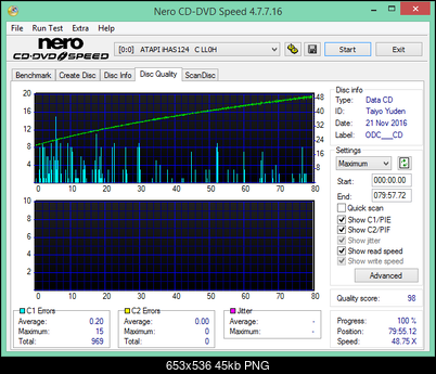

Stary 28.11.2016, 17:42   #75
Posty: 22,828
CMC Pro-Primera CD-R TuffCoat 97m24s01f
LG BH16NS55 fw.1.00
Opti Drive Control x16
LG BH16NS50 / BH16NS55-2016-11-21_045235.png
LG BH16NS50 / BH16NS55-2016-11-21_050432.png
LG BH16NS50 / BH16NS55-2016-11-21_07-44-11.png
LG BH16NS50 / BH16NS55-2016-11-21_06-37-48.png
LG BH16NS50 / BH16NS55-2016-11-21_052004.png
LG BH16NS50 / BH16NS55-2016-11-21_053150.png
LG BH16NS50 / BH16NS55-2016-11-21_10-28-18.png
