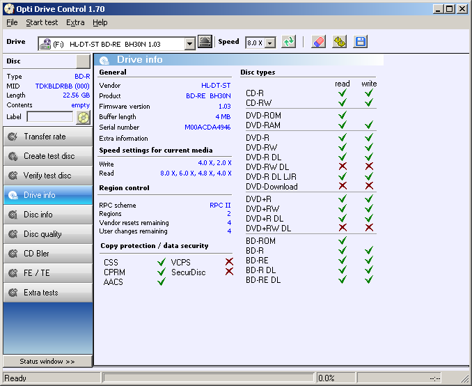

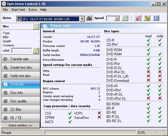

Po update:
Płyt od CMC nie widzi (Verbatim BD-R x6), ale Falcony czyste jak najbardziej
Interface SATA wbrew temu co można przeczytać w Internetach
