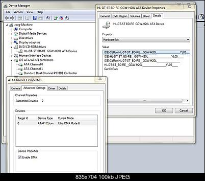

XP jednak czasem wyświetla ciekawe "kwiatki" w managerze urządzeń - napędów ATA nie ma, a urządzenia na kontrolerach są.

ggw h20l
u mnie wyglada tak
