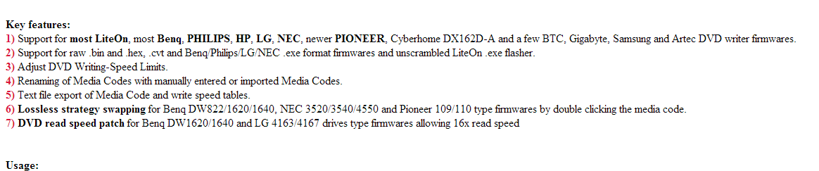

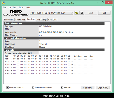

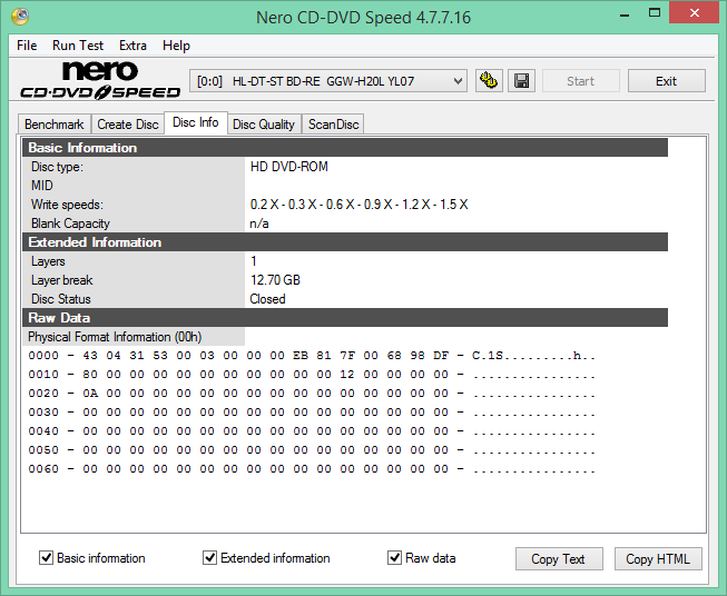

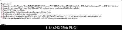

media code speed edit na pewno tego nie zrobisz -wyłącznie DVD
Ale masz rację że można zrobić bo kiedyś chyba widziałem zmodyfikowane fw o te płyty BD-R CMC.

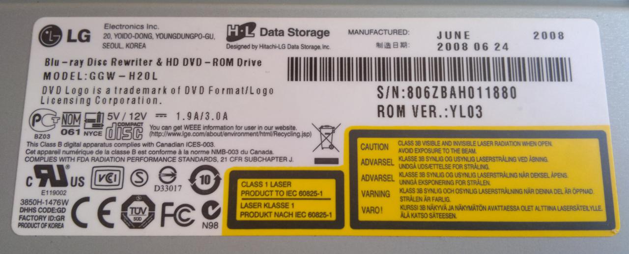

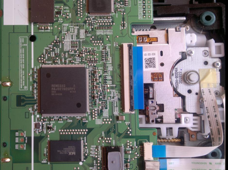

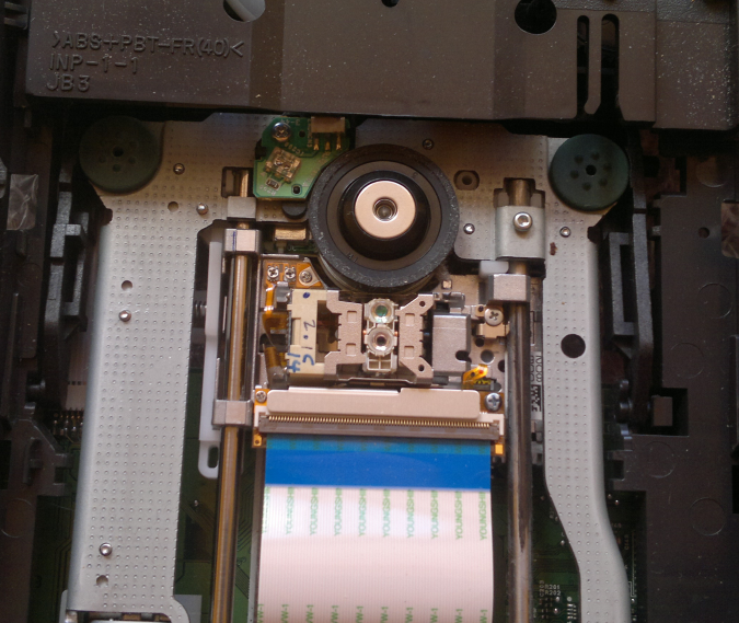

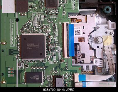

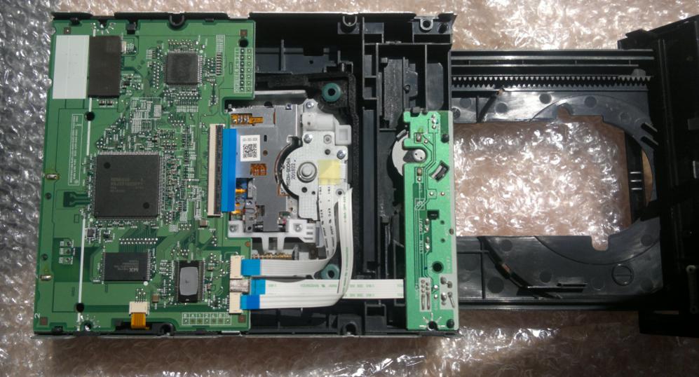

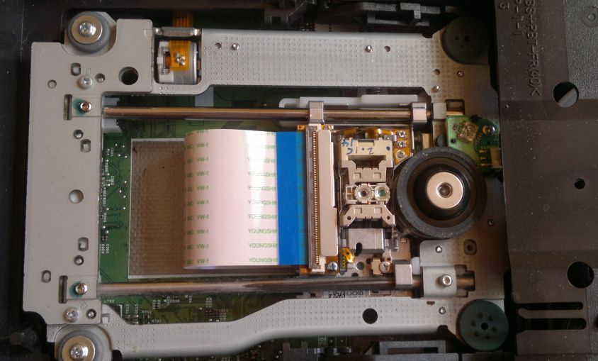

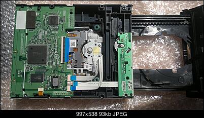

Specjalnie dla @ Blackened2687
LG -GGW-H20L= chipset Renesas R8J32702SFPV / R2A35007FT + OPU Hitachi HOP-B300
