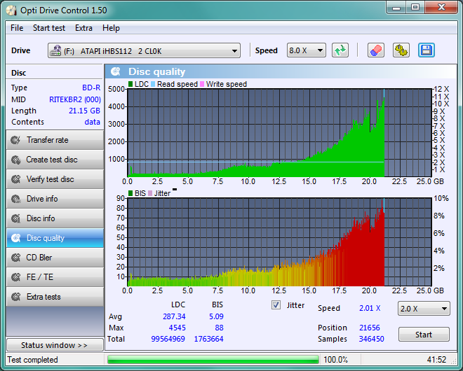

Chyba mi się jakaś słabsza płytka trafiła... wypalane x4, Panasonic Printable BD-R 25 GB.

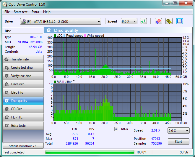

Verbatim BD-R DL 4x palony 4x

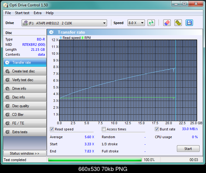

Stary 26.08.2011, 16:26   #6

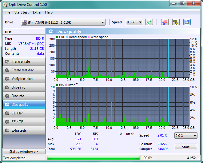

Verbatim BD 25GB 4x

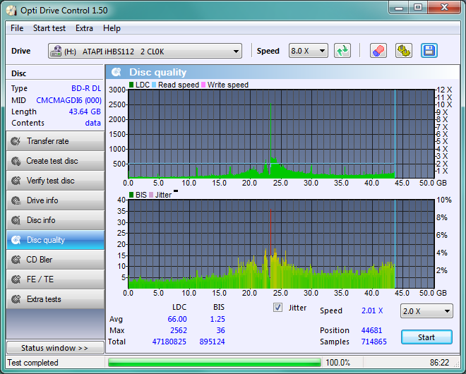

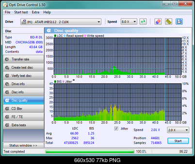

Czy ktoś mógłby wyjaśnić od czego zależy jakość nagranych płyt?
Od kilku miesięcy, po kupieniu nagrywarki Bluray (czytając to forum) zacząłem sam sprawdzać jakość nagranych płyt. Stwierdzam, że duży procent nagranych płyt BD 50GB, pomimo że samo nagrywanie i weryfikacja odbyło się bez błędów, po sprawdzeniu jakości (Opti Drive Control) nie spełnia norm LDC i BIS
Problem jest o tyle złożony, że wszystkie filmy dają się bez problemu odtworzyć w stacjonarnym odtwarzaczu bluray. Błędy pojawiają się, w połowie przy zmianie warstwy (problem ten nie dotyczy DVD9!)
Używam płyt (Verbatim,Panasonic), programu Imgburn, firmware w nagrywarce jest najnowszy, system windows 7 zainstalowany w całkiem nowym komputerze (kupiłem ostatnio płytę + procesor+pamięć). Ze starego komputera pozostały jedynie karta graficzna, zasilacz Chieftec 400W i kable SATA.
Nie mam pojęcia już gdzie szukać przyczyn i dlatego proszę o pomoc.
Piszę w tym dziale, bo dotyczy to nagrywarki Liteon212.
Ostatnio zmieniany przez Ignatius : 29.08.2011 o godz. 14:39
Ignatius jest offline   Odpowiedz cytując ten post
Stary 29.08.2011, 14:49   #8
Napisany przez Ignatius Podgląd Wiadomości
Problem jest o tyle złożony, że wszystkie filmy dają się bez problemu Nie mam pojęcia już gdzie szukać przyczyn i dlatego proszę o pomoc.
Kolega testuje płytki z max prędkością odczytu 8x a nie 2x.
Prośba o testy z prędkością 2x opisywanych płytek BD-R DL.
Dzięki za uwagę. Faktycznie nie zwróciłem na to uwagi pomimo, że było napisane o prędkości 2x. Skoryguje testy i wstawię ponownie

Zgodnie z słuszną sugestią Pana slawkaj i na prośbę abezus'a VERBATIM BD 25GB 4x
Porównałem tę weryfikacje ze wcześniejszą z prędkością 8x i faktycznie wyniką są o wiele lepsze.

Stary 01.09.2011, 11:11   #12
Platinum BD-R 4x palony 4x
Disc_qualityPlatinum 4x LiteOn_25-sierpnia-2011.png Transfer_ratePlatinum 4x LiteOn_25-sierpnia-2011.png
