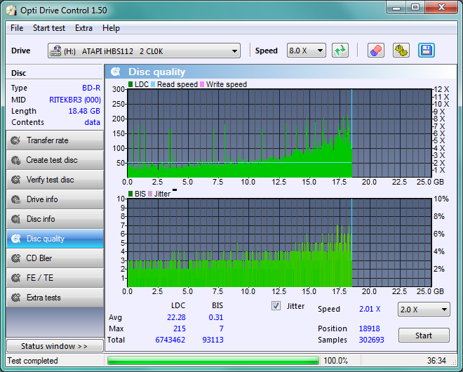

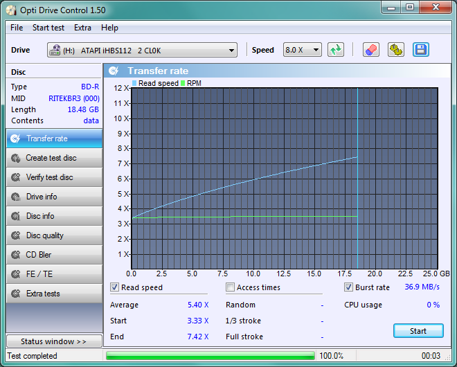

JVC BD-R LTH 4x palony 4x
Disc_qualityJVC LTH4x LiteOn_09-września-2011.png Transfer_rateJVC LTH4xLiteOn_09-września-2011.png

Panasonic BD-R palony x4
Moze mi ktos odpowiedziec dlaczego w polu MID nie mam nazwy producenta jak kazdy inny panasonic?

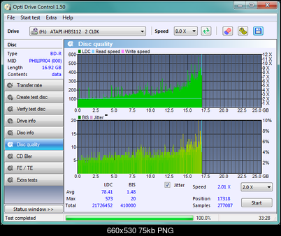

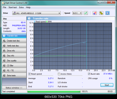

Philips BD-R 6x palony 4x
Disc_qualityPhilips6xLiteOn_12-września-2011.png Transfer_ratePhilips6xLiteOn_12-września-2011.png

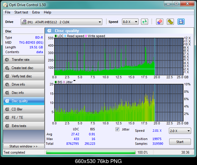

Stary 14.09.2011, 11:17   #6
Platinet BD-R 4x palony 4x (cake 10 szt. 35,-)
Disc_qualityPlatinet4xLiteOn_14-września-2011.png TransferPlatinet4xLiteOn_rate_14-września-2011.png

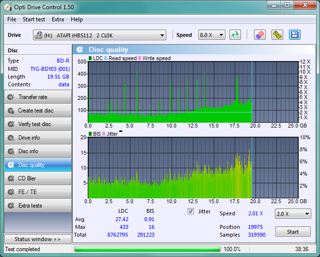

Omega Printable BD-R 4x palona 4x

Jeszcze jeden panasonic printable x6 palony x4
EDIT:
We wszystkich moich testach zauwazam ze najwiekszy przyrost bledow jest mniej wiecej w polowie wypalanego materialu... Z czym to moze miec zwiazek? Takie plyty czy jakas kiepska nagrywarka mi sie trafila?

Stary 22.09.2011, 09:57   #10
Napisany przez abezus Podgląd Wiadomości
Palnik i płyty
Piki (wyższe błędy) to wady produkcyjne.... i nic nie poradzimy.

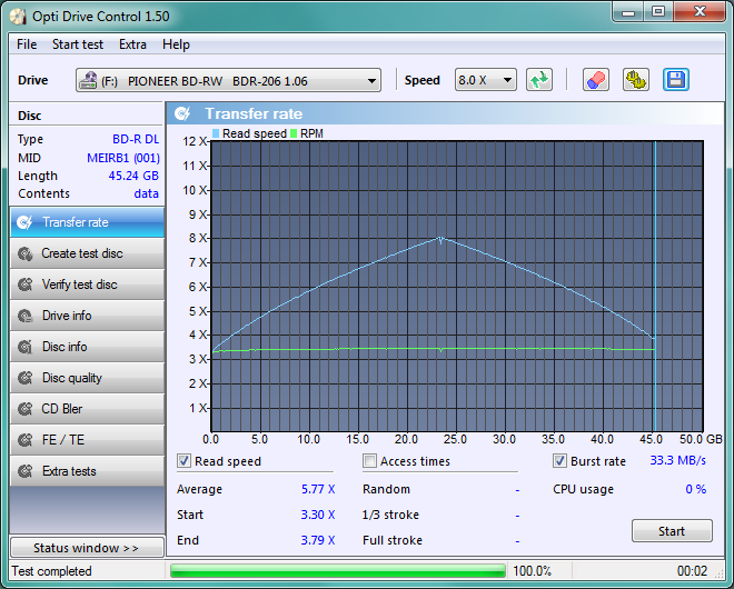

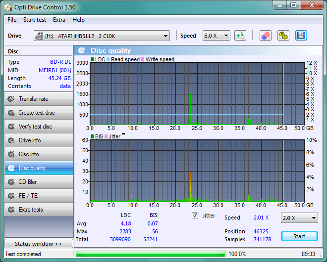

Stary 24.09.2011, 11:48   #12
Panasonic BD-R DL 6x palony 4x
Disc_qualityPanasonic6x-4xLiteOn_24-września-2011.png Transfer_ratePansonic6x-4xLiteOn_24-września-2011.png

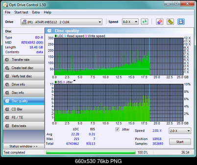

Stary 24.09.2011, 12:33   #13
abezus
Data rejestracji: 07.04.2009
Posty: 40
abezus zaczyna zdobywać reputację <1 - 49 pkt>
Postanowilem zobaczyc czy bedzie roznica gdy nagram plyte innym softem niz dotychczas... No i jak widac na screenie ponizej plyta jest nagrana lepiej niz wczesniejsze ktore wypalalem. Teraz pytanie czy to sprawka programu, czy tez wyniki trzeba traktowac nie dokonca powaznie (nie wierze zeby trafila sie akurat jakas lepsza plyta akuat w momencie jak zmienilem soft). Slyszalem teorie ze posiadacze spiraconych xboxow nagrywaja gry tylko i wylacznie na programie imgburn gdyz nagrywajac na innym plyta jest nieczytelna w napedzie... Zawsze sie smialem z tego bo program to tylko program... najwazniejsza jest nagrywarka i plyta na ktorej nagrywamy... Powoli jednak zaczynam wierzyc ze cos w tym jest i jakosc zapisanych danych troche zalezy od programu ktorego uzyjemy. Plyta testowana ponizej nagrywana na najnowszej wersji programu imgburn. Wiadomo ze jakiejs kolosalnej poprawy w stosunku do wczesniej wypalanych plyt nie widac ale jednak jesli bylibysmy drobiazgowi to zniknely "piki" i wystepuje znacznie mniejsza ilosc bledow.
Panasonic printable BD-R x6 palony x4

Stary 24.09.2011, 12:49   #14
lee99
DrBackup
Avatar użytkownika lee99
Data rejestracji: 28.05.2005
Posty: 304
lee99 zaczyna zdobywać reputację <1 - 49 pkt>
apropo tych xbox'ów
Nagrywa się obrazy przy pomocy imgburn'a owszem ustawiając zawsze ten sam sektor przy przejściu na drugą warstwę (dla gier z x1 1913776 a dla x360 1913760)
Po za tym można użyć też innych programów ale ten radzi sobie najlepiej i to nie tylko z piratami jak piszesz ale i do palenia całej reszty.
Dodatkowo imgburn jest polecany jako wyłączny do zapisu chociażby dvd dl.
Pozdro

Na mój nos wyższy numer (ostatni 37) to kolejna seria tego modelu, pewnie bardziej dopracowana.
Tak... a ten pik na końcu to przypadek...
Nie ma jednakowych płytek...
- błędy wyważenia, niecentryczność, nierównomierność grubości warstwy podłoża płyty,
- radialna odchyłka ścieżki danych,
- niedokładności wykonania nośnika,
- nieprecyzyjna praca nagrywarki.
To wszystko ma wpływ na powstawanie błędów podczas zapisu.
