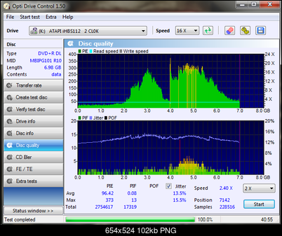

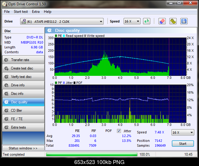

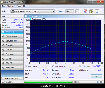

TDK DVD+R DL x8 palony x8
TDK DVD+R DL x8 MBIPG101R10 (OptiDrive info).png TDK DVD+R DL x8 MBIPG101R10 (OptiDrive transfer).png
TDK DVD+R DL x8 MBIPG101R10 (OptiDrive x2).png TDK DVD+R DL x8 MBIPG101R10 (OptiDrive x16).png
Tu jest właśnie ten przykład kiedy płytka testowana x16 daje, o dziwo, lepsze rezultaty niż x2, zwykle jest na odwrót (Verbatim wcześniej testowny przeze mnie też był lepszy x16).
Swoją drogą, to w manualu Opti było zalecane testowanie DVD x4 lub x8... Do rewolucji nie nawołuję, tak tylko mnie to zaciekawiło

Stary 30.09.2011, 19:39   #3
Napisany przez mikos Podgląd Wiadomości
Płytka testowana 16x ma o 16% mniej próbek do testowania.
Wolniej zawsze dokładniej. Przy DVD testujemy LiteOn'em 4x a BD-R 2x.

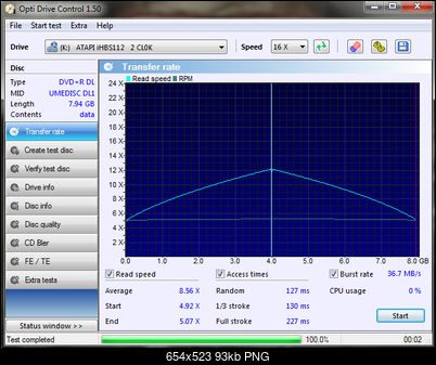

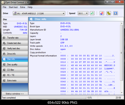

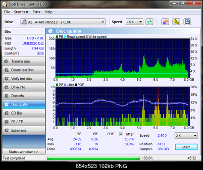

Vakoss DVD+R DL x8 palony x8
Vakoss DVD+R DL x8 UMEIDISK DL1 (OptiDrive info).png Vakoss DVD+R DL x8 UMEIDISK DL1 (OptiDrive transfer).png
Dzięki, dobrze wiedzieć.
Co do prędkości, to będę w kolejnych próbkach trzymał się wytycznych

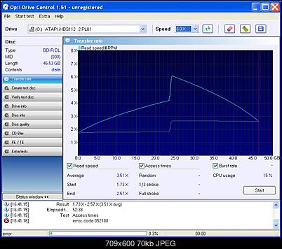

Kapitan
Data rejestracji: 25.11.2004
Posty: 31
Kapitan w tym momencie nie ma Reputacji dodatnich ani ujemnych <0  pkt>
Napisany przez Reimer Podgląd Wiadomości
VERBATIM BD-R DL x4 Printable / Palony x4
I teraz pytanie skąd takie kiepskie wyniki ? Może ma ktoś jakiś pomysł ? Jeszcze nie widziałem, żeby przy Verbatimie wyszło tak wysokie LDC :/ :/
Powiem tak. Bylem zrozpaczony - sadzilem, ze nagrywara jest walnieta. Testowalem Verbatim Printable x4 - wiecej tutaj -> http://forum.cdrinfo.pl/f107/liteon-...e-wolno-89989/
Ja praktycznie spalilem 6 plytek Verbatim DL Printable x4 i wsystkie wygladaly mniej wiecej podobie - kostmos. LDC w granicach 200, BIS ok 20, plytki nie do przeczytnia w polowie (ok 24GB)
Zaryzykowalem i zakupilem Verbatimi DL x6 w pudelkach (Jewel Box) szt 5. Wypalilem x4 i wyszlo tak. Co prawdaz koniec pierwszej warstwy ma bardzo wysokie LDC, ale ogolnie plytka wyszla przyzwoicie - LDC 4 z groszem i BIS 0,08
Swoje "beznadziejne" plytki Verbatim Printable x4 kupilem w Arcompie i niestety reszta powedruje do smietnika. Cos mi sie wydaje, ze nie jest to zbyt pewny nosnik (rozna jakosc?) Wskazywalby na to Twoje wyniki. Ktos inny palil - mial lepsze. Moje wypaly byly najgorsze ze wszyskich - powiedzialbym katastrofalne, wiec... jakies wnioski mozna z tego wyciagnac.
Ja w kazdym razie ciesze sie, ze to byla tylko kwestia plytek.
File Type: jpg Disc_quality_13-grudnia-2011.jpg (74.6 KB, 1239 oglądane)
File Type: jpg Transfer_rate_13-grudnia-2011.jpg (70.0 KB, 1245 oglądane)
Kapitan jest offline   Odpowiedz cytując ten post
