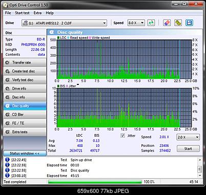

Jakimi programami palicie (lub można wypalić) płytki BD?
Pytam bo jestem po zakupie IHBS112. Wrzuciłem pierwszą płytkę Maxell BD-R 1-4x. Nero 8 wykryło ją jako możliwą do wypalenia 1x. Przy wypalaniu 1x przy 60% zaczął skakuć bufor a przy 75% wyskoczył błąd zapisu. FW CL0K. Ciekawe czy to program, płytka czy nagrywarka?

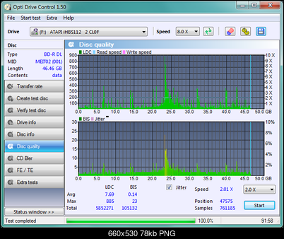

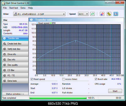

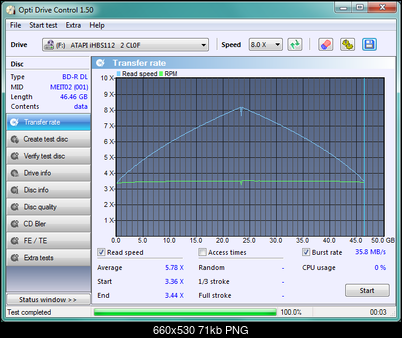

Stary 24.09.2010, 23:27   #3

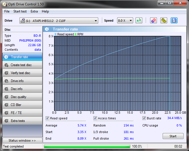

Panasonic BD-R DL 4x palony 4x

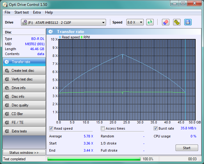

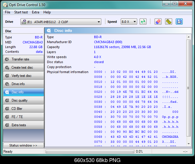

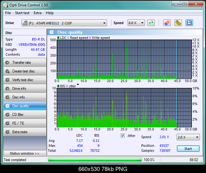

Stary 30.09.2010, 18:05   #4

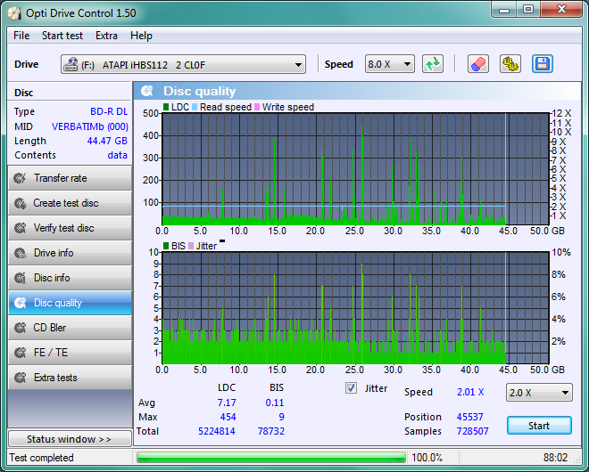

Verbatim BD-R DL 2x palony 2x
Disc_quality_30LiteOn-września-2010.png Transfer_rate_30-wrześniaLiteOn-2010.png

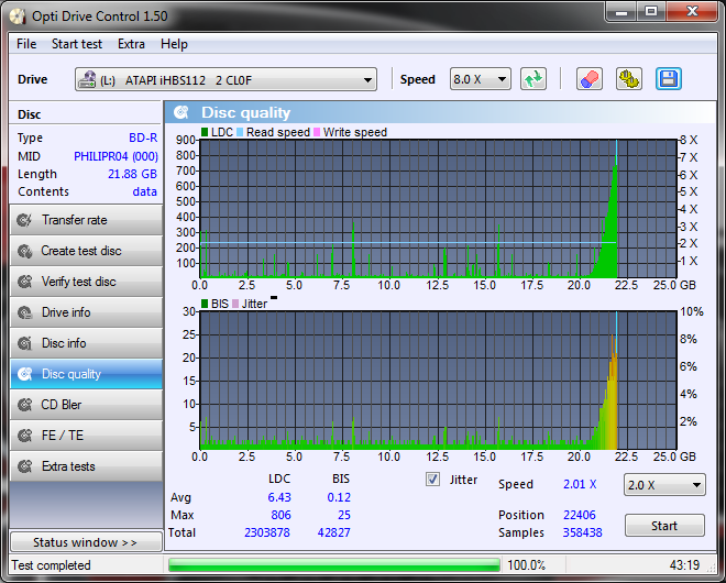

Stary 08.10.2010, 14:31   #5
kuprasz
Data rejestracji: 14.02.2005
Posty: 31
kuprasz zaczyna zdobywać reputację <1 - 49 pkt>
Sprzedałem to i owo no i jestem w posiadaniu LiteOnka iHBS112. Skusiła mnie do tego możliwość testów no i jak widać wyżej całkiem niezła jakość, którą będę w miare możliwości chciał porównać z Pioneerem BDR-205.
Esperanza BD-R x4. slawekj@ testowałeś już ten nośnik ale u mnie pomimo ustawienia prędkości nagrywania x4 została wypalona z prędkością x2.
Później zamieszczę jak sobie poradził Pioneer.
http://img440.imageshack.us/img440/8...101008godz.png

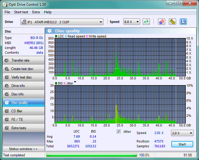

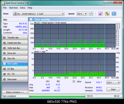

Sony BD-R DL 2x palony 2x

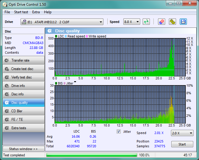

Stary 05.11.2010, 17:47   #9
adax
Iniemamocny
Avatar użytkownika adax
Data rejestracji: 01.09.2004
Lokalizacja: woj. lubuskie
Posty: 4,363
Cisza w temacie to może ja coś zapodam.
Esperanza x4 palona x4
Disc_quality_04-listopada-2010 Esperanza x4.jpg Transfer_rate_05-listopada-2010 Esperanza x4.png

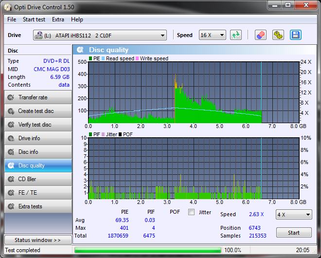

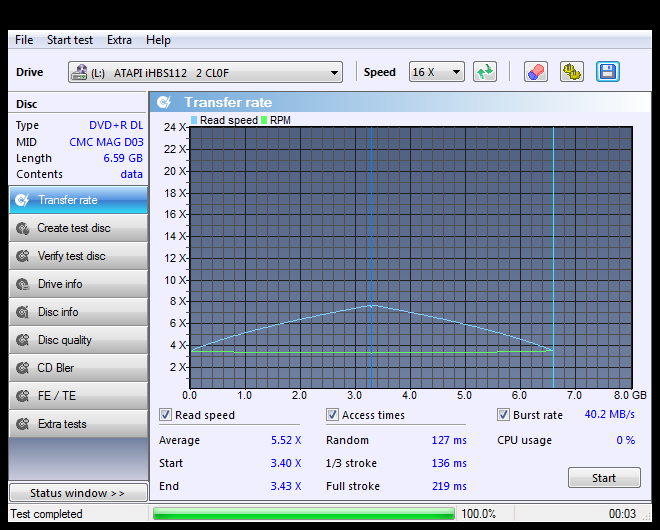

DVD+R DL Platinum palony x8

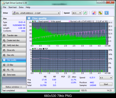

Stary 07.11.2010, 22:55   #12
adax
Iniemamocny
Posty: 4,363
DVD+R Verbatim x16 palony 16x na Liteonie oraz dla porównania kolejna
płyta z cake palona x16 na Pioneer DVR- 215.
Pierwszy test to Liteon a drugi to Pioneer DVR-215.
Chyba coś kiepsko z paleniem DVD_R na Liteonie.
Ostatnio zmieniany przez adax : 07.11.2010 o godz. 22:58

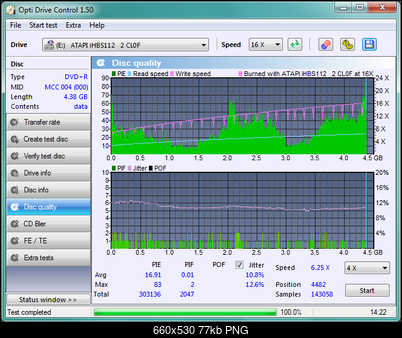

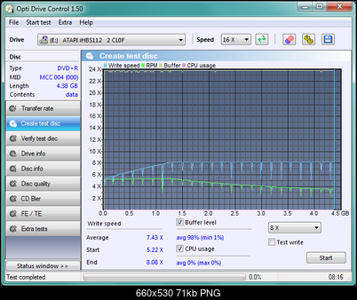

Stary 08.11.2010, 20:36   #13

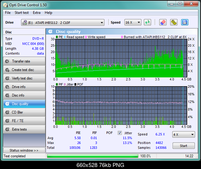

JVC DVD +R 16x palony 16x
Create_test_disc_08-listopada-2010.png Disc_quality_LiteOn08-listopada-2010.png

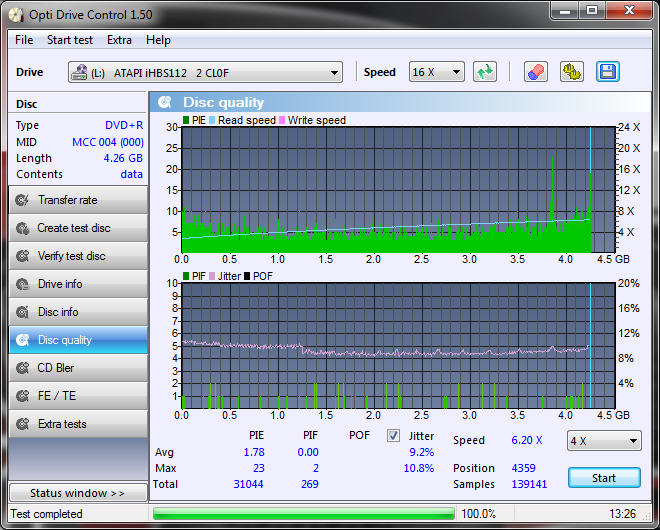

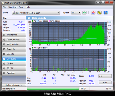

Stary 09.11.2010, 19:14   #14

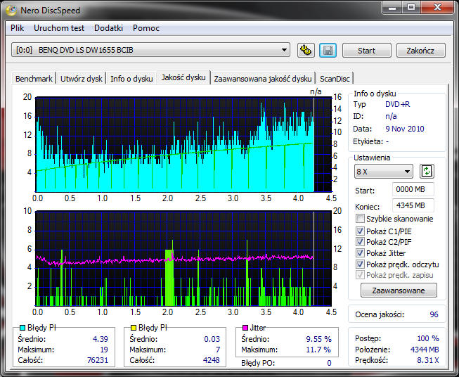

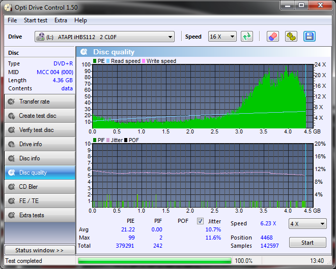

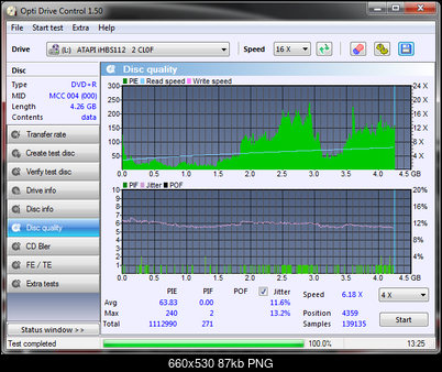

Verbatim DVD +R 16x palony 16x
Create_test_disc_09-listopada-2010.png Disc_qualityLiteOn_09-listopada-2010.png

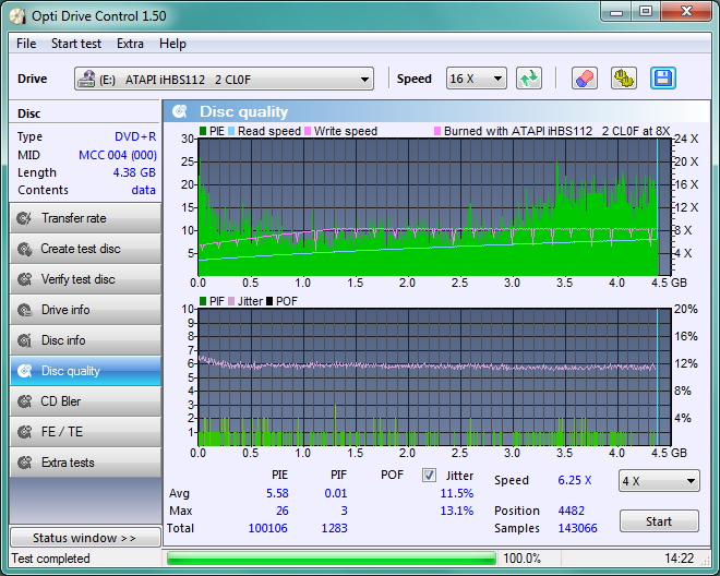

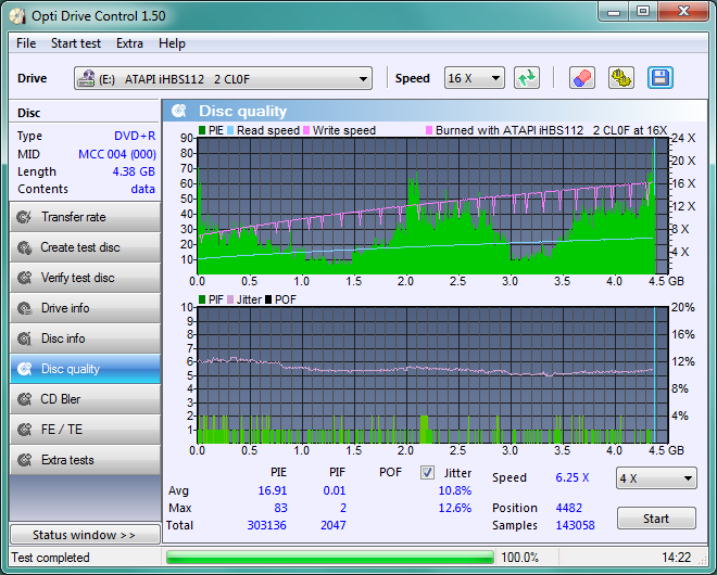

Verbatim DVD +R 16x palony 8x
Create_test_discLiteOnx8_09-listopada-2010.png Disc_qualityLiteOnx8_09-listopada-2010.png
Strategia zapisu dla nośnika MCC 004 prędkością 16x do poprawienia.
Błędy w normie.
Mniejsze błędy przy zapisie prędkością 8x.... ale więcej błędów od zapisu tego samego nośnika i dostawy (cake 10 szt.) przez LG prędkością 16x. >>KLIK<<

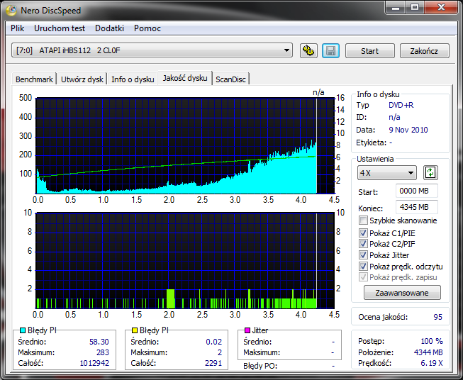

Verbatim DVD+R x16 Printable palony x8
przypadek ?
Verbatim DVD+R x16 palony x6
... i kicha
Ostatnio zmieniany przez adax : 09.11.2010 o godz. 22:38
