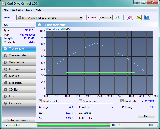

Panasonic BD-R DL 2x palony 2x PL03
Disc_qualityPanasonic DL2x-2x LiteOnPL03_11-lutego-2012.png Transfer_ratePanasonic DL 2x-2x PL03_11-lutego-2012.png

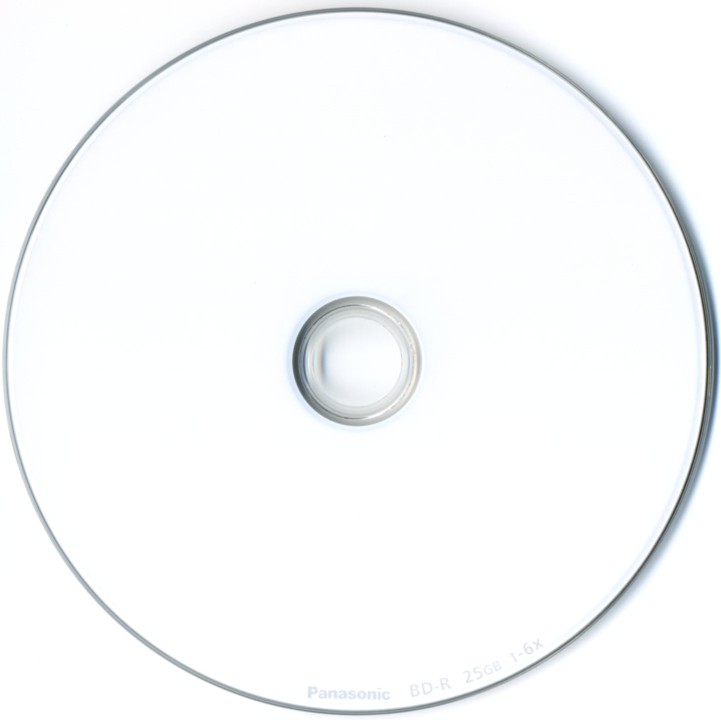

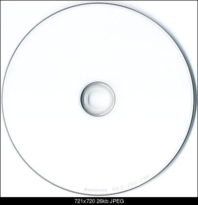

Płytki dotarły. Obecnie wyglądają tak jak na zdjęciach poniżej :

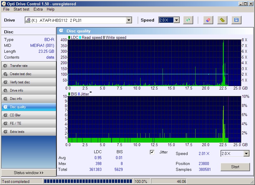

No i pierwsza moja nagrana płyta Blu-ray, Panasonic BD-R 1-6x, wypalona z prędkością 4x (programy pozwalają nawet 12x). Firmware PL01.
Dodam, że aby test jakości ruszył, jak ktoś już wcześniej wspominał, po rozkręceniu napędu, należy wybrać ponownie prędkość - na liście po prawej stronie symbolu nagrywarki.
