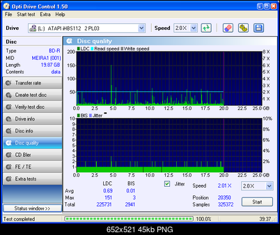

Philips BD-R 6x palony 4x 112-37@PL03
LiteOn iHBS 112/212/312-disc_qualityphilips-6x-4x-pl03_19-lutego-2012.png LiteOn iHBS 112/212/312-transfer_rate-philips-6x-4x-pl03_19-lutego-2012.png
Brak problemów z odczytem, sprawdzona na Sony Blu-ray Disc S580.

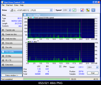

LiteOn iHBS 112/212/312-disc_quality_20-lutego-2012.pngPanasonic BD-R 1-6x, palony4x

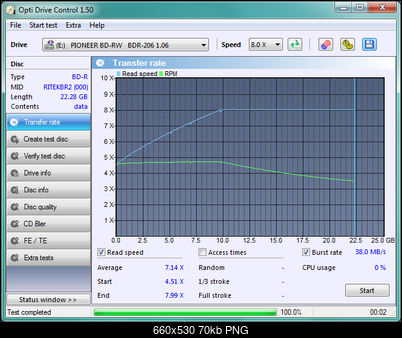

Philips BD-R 4x palony 4x 112-37@PL03
LiteOn iHBS 112/212/312-disc_qualityphilips-4x-4x-pl03_23-lutego-2012.png LiteOn iHBS 112/212/312-transfer_rate-philips-4x-4x-pl03_23-lutego-2012.png
Płytka przetestowana na Sony Blu-ray Disc S580.
U mnie nie potwierdziły się opisywane problemy na Forum z odczytem płytek BD-R Philips 4-6x.

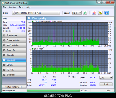

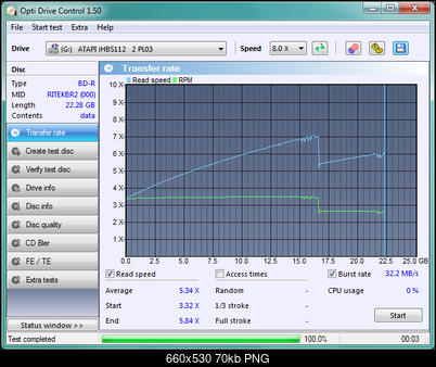

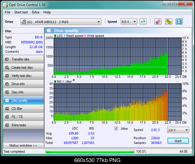

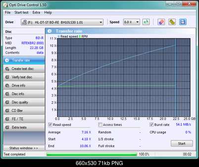

Platinum BD-R 4x palony 4x 112-37@PL03
Kolejno odczyt LiteOn, LG, Pioneer.
LiteOn iHBS 112/212/312-disc_quality-platinum-4x-4x-pl03_28-lutego-2012.png LiteOn iHBS 112/212/312-transfer_rateplatinum-4x-4x-pl03_28-lutego-2012.png
LiteOn iHBS 112/212/312-transfer_rateplatinum4x-4x-lg_28-lutego-2012.png LiteOn iHBS 112/212/312-transfer_rateplatinum4x-4x_28-lutego-2012.png
Najlepsza korekcja i max odczyt na LG BH10LS30.
Stary 28.02.2012, 13:13   #390
sobrus
Jukebox Hero
Avatar użytkownika sobrus
Data rejestracji: 17.09.2004
Posty: 10,800
Standardowo LG rządzi z korekcją błędów.
Dlatego ja mam Pionka a brat ma LG, obie są bardzo dobre, ale lepiej że są różne .
