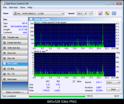

Dla potwierdzenia, że LG lepiej sobie radzi z nośnikiem RITEKBR2 niż LiteOn i nie był to jednorazowy przypadek, w temacie o LG BH10LS30 wrzuciłem test z ODC
