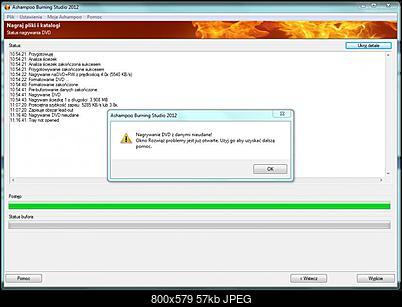

Posiadam ihbs 112-115,nagrywarkę świeżo nabyłem w wersji oem w morele net,mam taki problem podczas palenia płyt DVD+RW 4x firmy verbatim,płyta nowa i udało się ją wypalić tylko raz, przy ponownym paleniu staje na zamykaniu sesji i nie wiem czy przy płytach RW powinien zamykać sesję,a program którego używam do do wypalania to ashampoo 2012 i próbowałem też wersją 2010 też to samo,może to kwestia ustawień programu? Płyty DVD-R,pali bez problemowo,a płytkę BD-RE też wypalił raz,teraz próbuje wypalić drugi raz BD-RE ciekawe czy pojawi się ten sam problem. Proszę o jakąś pomoc podpowiedz,przepraszam za literówki.

Stary 13.04.2012, 12:19   #6
sinu600
Avatar użytkownika sinu600
Data rejestracji: 13.04.2012
Posty: 4
sinu600 w tym momencie nie ma Reputacji dodatnich ani ujemnych <0  pkt>
Tak to wygląda,i co z tym zrobić? 3 razy nagrał bez problemu, a za 4 jak widać.

Zmień program, Ashampoo ma problemy z zamykaniem sesji. Użyj Nero, albo ImgBurn.

Właśnie zauważyłem,zainstalowałem BurnAware Free od razu widać różnice szybciej nagrywa już jestem zadowolony,nie chciało mi się wierzyć żeby nagrywarka była wadliwa,ta firma jeszcze mnie nie zawiodła a teraz się tylko utwierdziłem że tylko LITEON!
