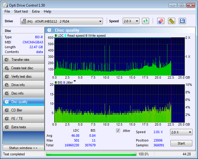

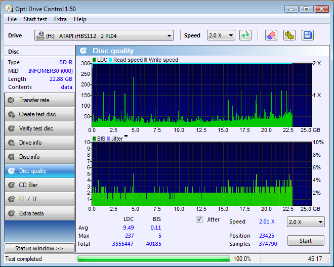

Fortis Pritable palony 4x.
Fortis Printable palony 6x.

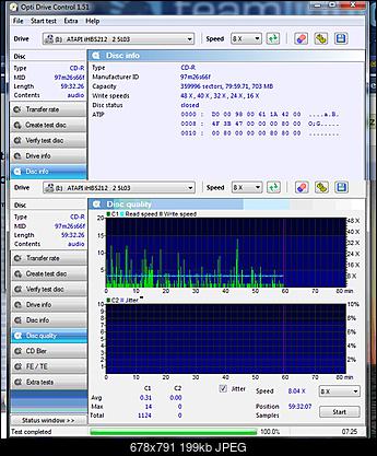

Jeszcze raz ponawiam prośbę z pytaniem o BIOS, dlatego że na forum tego nie wiedze (tzn. jest dla modelu 112), a nie chce czegoś zwalić, wiec czy jest sprawdzony nowy bios do mojej nagrywarki, bo płyty które wypaliłm są bez rewelacji.. czy moze waszym zdaniem lepiej tego nie ruszac
1. płyta Audio palona X24
jest to jakis no name (czerwona piłka - chyba zrobili te plytki na Euro )

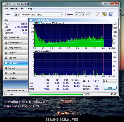

2. Verbatim DVD+R palony X8
starsze cache
3. Verbatim DVD+R palony X8
to ta sama plyta co wyżej, ale kupiona ostatnio,
no i pytanie dlaczego tak sie kichowato wypalila koncowka jest az zolta
moze wlasnie nowy biosik by cos dal

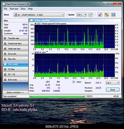

4. Maxell X4 @4 DB-R
za dużo płyt blu-ray to ja w swoim zyciu nie wypaliłem wiec nawet nie wiem czy te płytki są dobre wziąłem jedną w kopercie na próbę, wygląd: cała biała, na dole mały opis ***8211; kosztowała 6 zł

Fortis Printable BD-R palony 4x.

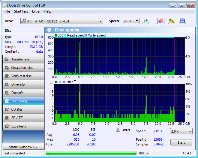

Zakupiłem wczoraj 112 - 115 i w opti dziwnie mi testuje płyty. Nagrałem Panasa. Verify test jak najbardziej ok. Problem przy disc quality - ustawiłem speed na x2 i testuje tylko z zawrotna prędkoscią 0,001. Minęlo 15 minut i dalej tak samo. Płyta główna p67 pro3 i ahci włączone. Pomozecie?Disc_quality_15-czerwca-2012a.jpg
Pierwsze palenie - Panasonic nagrywany x6. Wynik chyba nie jest zły ale widze o wiele lepsze na forum

Verbatim dodawany do boxa LG BH10LS30 nagrany x4. Jak widać mój Liteon ich nie kocha. Mam chyba jeszcze sztukę to nagram na LG i porównamy.Verbatim_a.jpg
