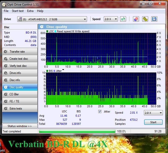

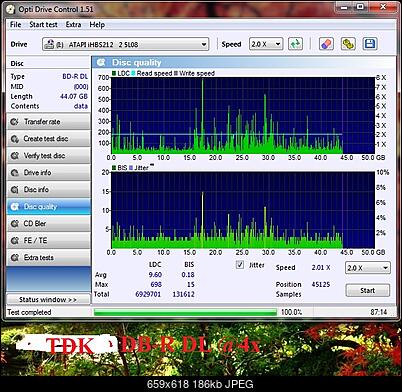

Dla płyt bluray średni LDC <13, a maksymalny BIS <15
przeglądając wypały inncyh można dojść do wniosku że nikt w LDC się nie mieści, w BIS bez problemu za to mialem zmienic na 1.5 albo 1,7 i zapomniałem
TDK BD-R DL @4x

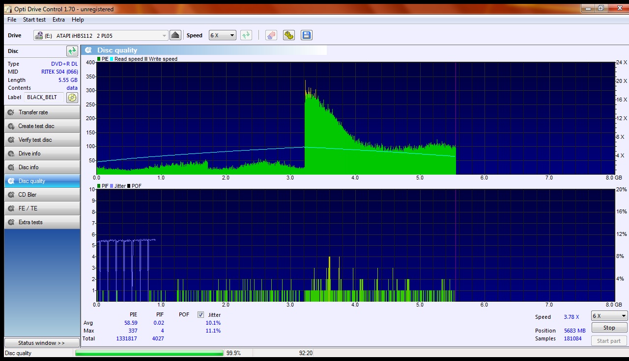

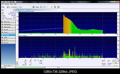

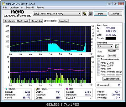

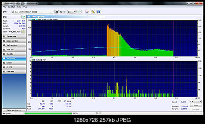

Co jest powodem, że taki sajgon na 2 warstwie? To akurat jest nagrane na Maxellu DVD+R DL printable. Generalnie jak nagrywam DL to druga warsta zawsze skacze na wykresie, nie tak mocno jak na załączonym obrazku ale zawsze gorzej to wygląda niż na 1 warstie. Zmiana firmware coś poprawi? Widzę, że niektórzy mają PL05. Płyty nagrywam ImgBurnem.
File Type: jpg Disc_quality_11-sierpnia-2012edited.jpg (256.8 KB, 193 oglądane)

@daffy "W imgburnie ustawiłęm prędkość AWS" - tak z ciekawości zwróciłeś uwagę do jakiej prędkości Ci się palnik rozpędził przy wypalaniu Omegi ?
007marc
007marc jest offline   Odpowiedz cytując ten post
Stary 14.08.2012, 17:12   #4
daffy
Data rejestracji: 09.07.2012
Lokalizacja: Białystok
Posty: 20
daffy w tym momencie nie ma Reputacji dodatnich ani ujemnych <0  pkt>
4,1x max a średnia 3,8x

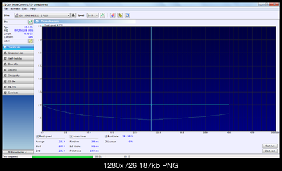

Panasonic BD 1-6x 25GB kupione u tego Pana. Cena za 25szt to 119zł z kosztami przesyłki (poczta).
Test jakości robiony na wirtualce, napęd podpięty pod USB

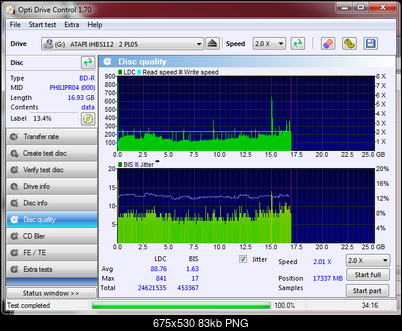

ihbs 112 pl05 + TDK bd-r 25
witam
od wczoraj jestem użytkownikiem IHBS 112 PL05,
na starcie kupiłem cake 10szt TDK bd-r 6x, oraz Panasonic BD-re 2x,
na początku były próby z Panasem i było ok, pliki MKV, oraz filmy BD,
(zaznaczam że palone na ImgBurn),
przed chwilą przeczytałem parę postów wyżej że teraz TDK do badziew,
a już myślałem że mam na nie uczulenie bo wcześniej na LG były prpblemy z DVD-r TDK, a teraz na iHBS112 z płytkami BD TDK są problemy,
cake się kończy, na razie na 7szt 1 nagrana z bezbłędną weryfikacją,
czyżby jedynym lekarstwem było przejście na Verbatim'ki ?
AHA, jeszcze jedno, TDK prędkość zapisu ma 6x, w ImgBurn zostawiłem na max i palił 10x, dziwne, na marginesie to następnie ustawiałem na sztywno 6x, 4x i 2x i w ostatnim przypadku prędkość automatycznie została zmieniona na 4x.
Może coś źle robię , proszę o wskazówki bardziej doświadczonych
- palących BD
TDK MID: MBI-R06-000

Podaję Logz zapisu TDK BD-R
(zaznaczam że wcześniej to samo w ten sam sposób nagrałem na PANASONIC BD-RE bez błędu):
I 15:02:55 Operation Started!
I 15:02:55 Building Image Tree...
I 15:02:57 Calculating Totals...
I 15:02:57 Preparing Image...
I 15:02:57 Contents: 72 Files, 18 Folders
I 15:02:57 Content Type: BD Video
I 15:02:57 Data Type: MODE1/2048
I 15:02:57 File System(s): UDF (2.50)
I 15:02:57 Volume Label: AVCHD
I 15:02:57 Size: 24 457 607 204 bytes
I 15:02:57 Sectors: 11 942 225
I 15:02:57 Image Size: 24 458 952 704 bytes
I 15:02:57 Image Sectors: 11 942 848
I 15:02:59 Operation Successfully Completed! - Duration: 00:00:03
I 15:02:59 Operation Started!
I 15:02:59 Source File: -==/\/[BUILD IMAGE]\/\==-
I 15:02:59 Source File Sectors: 11 942 848 (MODE1/2048)
I 15:02:59 Source File Size: 24 458 952 704 bytes
I 15:02:59 Source File Volume Identifier: AVCHD
I 15:02:59 Source File Volume Set Identifier: 4113785B00B63B11
I 15:02:59 Source File Application Identifier: ImgBurn v2.5.7.0
I 15:02:59 Source File Implementation Identifier: ImgBurn
I 15:02:59 Source File File System(s): UDF (2.50)
I 15:02:59 Destination Device: [3:1:0] ATAPI iHBS112 2 PL05 (H (ATA)
I 15:02:59 Destination Media Type: BD-R (Disc ID: MBI-R06-000)
I 15:02:59 Destination Media Supported Write Speeds: 4x; 6x; 8x; 10x
I 15:02:59 Destination Media Sectors: 12 219 392
I 15:02:59 Write Mode: BD
I 15:02:59 Write Type: DAO
I 15:02:59 Write Speed: 2x
I 15:02:59 Hardware Defect Management Active: No
I 15:02:59 BD-R Verify Not Required: Yes
I 15:02:59 Link Size: Auto
I 15:02:59 Lock Volume: Yes
I 15:02:59 Test Mode: No
I 15:02:59 OPC: No
I 15:02:59 BURN-Proof: Enabled
W 15:03:00 Write Speed Miscompare! - Wanted: 8 991 KB/s (2x), Got: 17 980 KB/s (4x)
W 15:03:00 The drive only supports writing these discs at 4x; 6x; 8x; 10x.
I 15:03:00 Advanced Settings - Force HT: No, Online HT: No, OverSpeed: No, SmartBurn: Yes
I 15:03:28 Filling Buffer... (80 MB)
I 15:03:30 Writing LeadIn...
I 15:03:31 Writing Session 1 of 1... (1 Track, LBA: 0 - 11942847)
I 15:03:31 Writing Track 1 of 1... (MODE1/2048, LBA: 0 - 11942847)
I 15:26:30 Synchronising Cache...
W 15:26:31 Potential 'WaitImmediateIO' Deferred Error - (0/3) - Write Error
W 15:26:33 Synchronise Cache Failed! - Reason: Write Error
W 15:26:33 Retrying (1 of 3)...
I 15:26:34 Closing Track...
I 15:26:35 Finalising Disc...
I 15:26:46 Exporting Graph Data...
I 15:26:46 Graph Data File: C:\Documents and Settings\atobos\Dane aplikacji\ImgBurn\Graph Data Files\ATAPI_iHBS112_2_PL05_19-SIERPIEŃ-2012_15-02_MBI-R06-000_2x.ibg
I 15:26:46 Export Successfully Completed!
I 15:26:46 Operation Successfully Completed! - Duration: 00:23:46
I 15:26:46 Average Write Rate: 17 321 KB/s (3.9x) - Maximum Write Rate: 18 379 KB/s (4.1x)
I 15:26:46 Cycling Tray before Verify...
W 15:26:53 Waiting for device to become ready...
I 15:27:08 Device Ready!
I 15:27:11 Operation Started!
I 15:27:11 Source Device: [3:1:0] ATAPI iHBS112 2 PL05 (H (ATA)
I 15:27:11 Source Media Type: BD-R (Disc ID: MBI-R06-000)
I 15:27:11 Source Media Supported Write Speeds: 4x; 6x; 8x; 10x
I 15:27:11 Image File: -==/\/[BUILD IMAGE]\/\==-
I 15:27:11 Image File Sectors: 11 942 848 (MODE1/2048)
I 15:27:11 Image File Size: 24 458 952 704 bytes
I 15:27:11 Image File Volume Identifier: AVCHD
I 15:27:11 Image File Volume Set Identifier: 4113785B00B63B11
I 15:27:11 Image File Application Identifier: ImgBurn v2.5.7.0
I 15:27:11 Image File Implementation Identifier: ImgBurn
I 15:27:11 Image File File System(s): UDF (2.50)
I 15:27:11 Read Speed (Data/Audio): MAX / MAX
I 15:27:12 Verifying Session 1 of 1... (1 Track, LBA: 0 - 11942847)
I 15:27:12 Verifying Track 1 of 1... (MODE1/2048, LBA: 0 - 11942847)
W 15:39:28 Failed to Read Sectors 8250720 - 8250751 - Reason: L-EC Uncorrectable Error
W 15:39:35 Failed to Read Sector 8250721 - Reason: L-EC Uncorrectable Error
W 15:39:35 Sector 8250721 maps to File: \BDMV\STREAM\00004.m2ts
E 19:47:13 Failed to Read Sector 8250721 - Reason: L-EC Uncorrectable Error
E 19:47:13 Sector 8250721 maps to File: \BDMV\STREAM\00004.m2ts
E 19:47:22 Miscompare at LBA: 8250720, Offset: 0, File: \BDMV\STREAM\00004.m2ts
E 19:47:22 Device: 0x09
E 19:47:22 Image File: 0xD1
E 19:47:22 Total Errors in Sector: 2 042
E 19:47:22 Failed to Verify Sectors!
I 19:47:23 Exporting Graph Data...
I 19:47:23 Graph Data File: C:\Documents and Settings\atobos\Dane aplikacji\ImgBurn\Graph Data Files\ATAPI_iHBS112_2_PL05_19-SIERPIEŃ-2012_15-02_MBI-R06-000_2x.ibg
I 19:47:23 Export Successfully Completed!
E 19:47:23 Operation Failed! - Duration: 04:20:10
I 19:47:23 Average Verify Rate: 1 057 KB/s (0.2x) - Maximum Verify Rate: 31 560 KB/s (7.0x)
atobos jest offline   Odpowiedz cytując ten post

wrzuć testy tych TDK'ów - obecnie najlepsze są chyba Panasonic'i chociaż mi Fortisy i Esperanza też się paliły całkem OK
slayers jest offline   Odpowiedz cytując ten post

Błąd kalibracji oznacza, że napęd nie był w stanie dobrać odpowiedniej mocy lasera dla nośnika. Na początku procesu nagrywania, napęd sobie testuje (malutki obszar na płycie) strategię zapisu dla nośnika.
Jeżeli masz taki błąd przy prędkości powiedzmy 2x, to zobacz jak się napęd zachowa przy 4x-6x jeżeli jest to możliwe. Oczywiście wcześniej zaktualizuj sobie firmware napędu (tam jest zapisana strategia zapisu dla danego nośnika).
