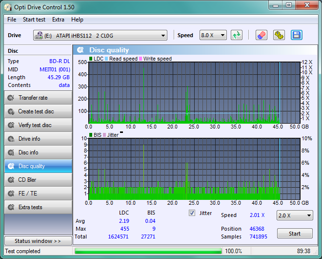

Verbatim BD-R DL 2x palony 2x CL0G
Nowy firmware CL0G podnosi poprzeczkę.
Bardzo dobry zapis płytek BD-R Verbatim SL i DL.

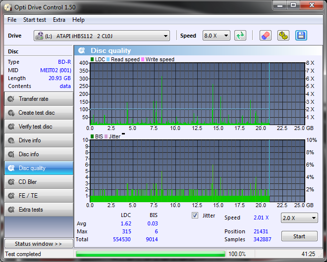

Stary 10.12.2010, 13:07   #3
Porównanie...

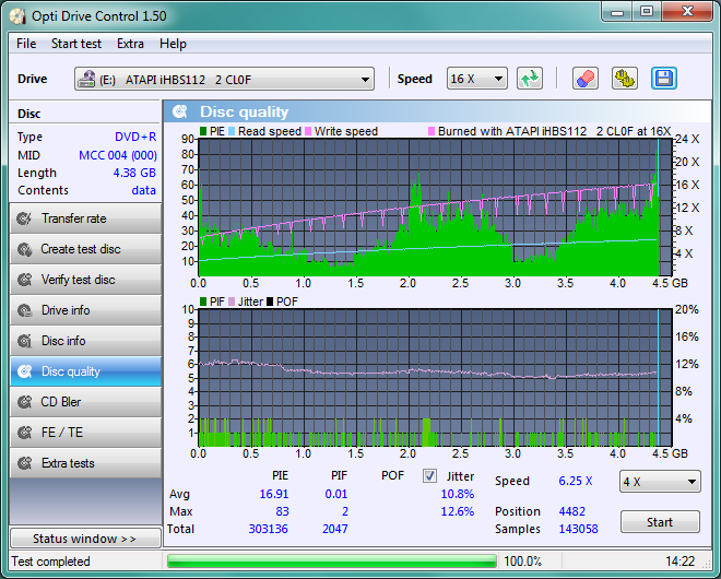

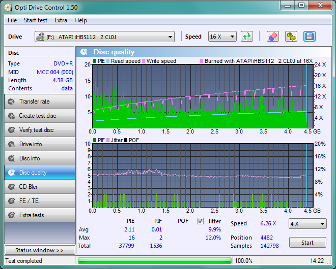

Verbatim DVD +R 16x palony 16x kolejno na CL0F i CL0G
Disc_qualityLiteOn_09-listopada-2010.png Disc_quality_DVD10-grudnia-2010.png
Napisałem do poprawienia zapis i poprawili.
Płytki z tego samego cak'a.

prawdopodobnie firmware CL0J dodaje wsparcie dla dwóch BD-R SL.
PRODISCR0 ..... 4x
Ritek BO2 ...... 6x, 4x

Verbatim DVD +R 16x palony 16x CL0J
Stary 16.01.2011, 00:06   #8

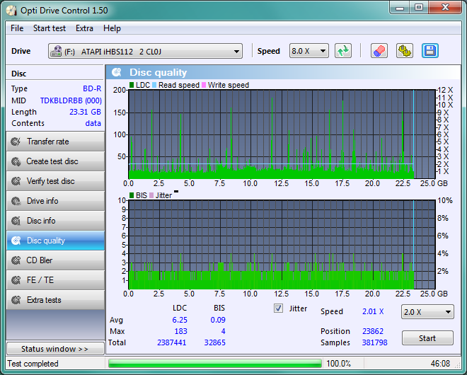

TDK BD-R 4x palony 4x CL0J
