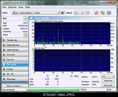

Dysan Audio CD-R
DA80 40x palony 16x
LiteOn iHBS 112/212/312-dysan-audio8604604.jpg

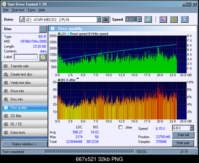

Verbatim BD-R LTH x6 palony x4
No nie tego się spodziewałem...
LiteOn iHBS 112/212/312-verbatimlth_bdr_x4_6x.png
