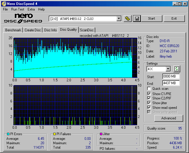

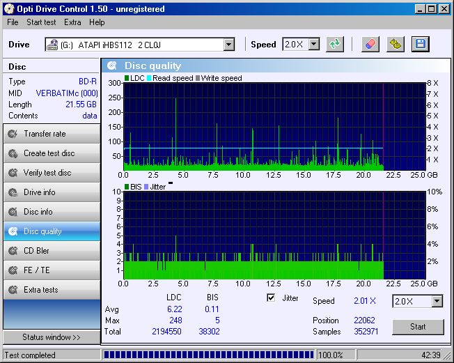

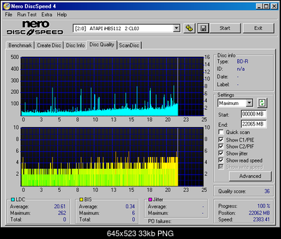

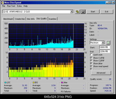

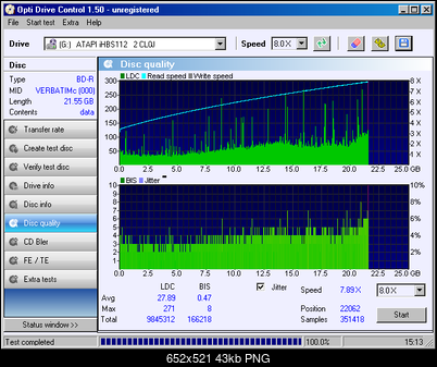

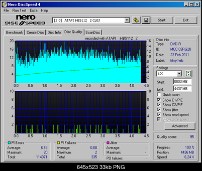

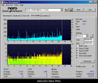

Chyba trafiłem na gorszą partię Verbatimów 4x 25GB, IMc-000 albo co gorsza, na gorszą partię tych nagrywarek. Wszystkie poniższe screeny to testy tej samej płytki - palonej z prędkością 4x. Czas palenia - 24 min. Bios najnowszy - CL0J.
Trochę mnie dziwi rozbieżność wyników. Zdaje się, że zależy ona nie tylko od wersji programu do testów, ale także od stopnia wygrzania napędu i/lub płytki...?
Pierwsze cztery testy były zrobione jeden po drugim, natomiast piąty - po wychłodzeniu.
Kilka godzin później, po pełnym wychłodzeniu:
Czuję rozczarowanie (tylko na razie nie wiem, czy palnikiem, czy nośnikiem)

Testujemy BD-R Opti Drive Control stałą prędkością 2x.
Nie testujemy płytek BR-R Nero DiscSpeed.
Stary 24.02.2011, 00:04   #7
latet
Data rejestracji: 04.08.2003
Posty: 691
Testujemy BD-R Opti Drive Control stałą prędkością 2x. Nie testujemy płytek BR-R Nero DiscSpeed.
To nie fajnie, bo Opti to nie jest darmowy program. Na razie mam 30dniowy okres próbny, więc zaraz wkleję taki test jak należy (2x).
Ale w czym konkretnie problem z Nero? Wersja 4 dała wyniki bardzo zbliżone do tych z Opti. Czy chodzi o to, że Nero źle koloruje wyniki (tzn. zbyt niskie BIS obrazuje na żółto i czerwono) ?

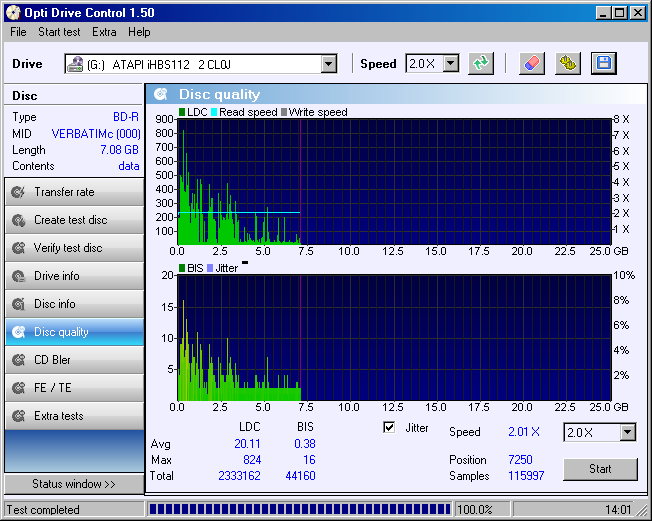

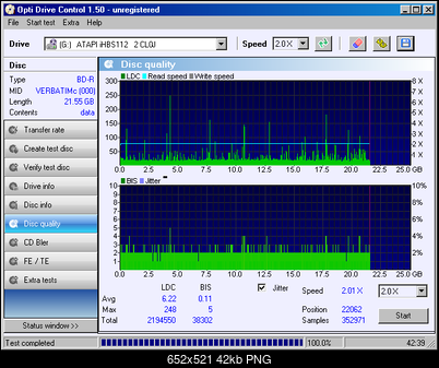

Oto test tej samej płytki, zrobiony wg zaleceń slawekj. Uff, nie jest aż tak źle

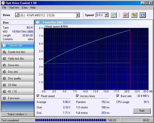

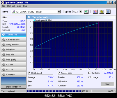

Nowa seria napędów Blu-Ray 12x
Witam - przejrzałem dokładnie 17-str. instrukcję (PDF) do tej nagrywarki i nigdzie nawet się nie zająknęli o max. prędkości palenia BD-R (ani czytania BD). dziwne to, nieprawdaż? A tak się chwalą tu:
http://www.liteonit.eu/en/optical-st...r/ihbs112.html
Tymczasem wklejam testy kolejnej płytki, z tej samej partii (Verbatim 4x).
Chciałem ją wypalić z prędkością 2x i taką wybrałem, ale ImgBurn i tak zastosował prędkość 4x. Od czego to zależy?
File Type: png bd2---Disc_quality_24-lutego-2011.png (42.4 KB, 1581 oglądane)
File Type: png Transfer_rate_25-lutego-2011.png (34.5 KB, 1545 oglądane)

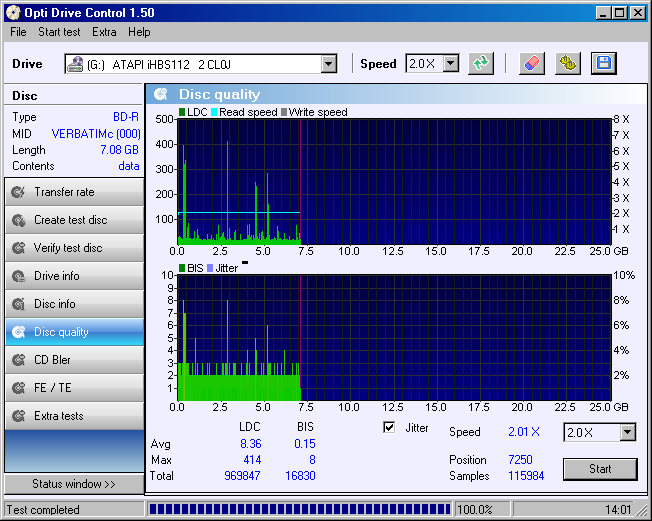

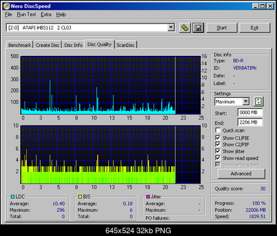

Jak wyjaśnić takie rozbieżności w wynikach testu tej samej płytki? Testy wykonane jeden po drugim, w odstępie kilkunastu minut.
latet
File Type: png BD_03_OptiDriveControl_test_1_2011-03-06.png (41.2 KB, 1406 oglądane)
File Type: png BD_03_OptiDriveControl_test_2_2011-03-06.png (40.5 KB, 1395 oglądane)
latet jest offline   Odpowiedz cytując ten post
Stary 08.03.2011, 00:57   #14
AleX69
.::MaNNErS:SuCk::.
Avatar użytkownika AleX69
Data rejestracji: 25.02.2004
Posty: 4,681
robie te testy z zajadloscia od kilku tygodni
a to mozna podsumowac tylko jednym ... ze testy mozna sobie o dupe potluc
Stary 08.03.2011, 10:50   #15
latet
Posty: 691
Napisany przez AleX69 Podgląd Wiadomości
Niekoniecznie... Po prostu trzeba brać większą tolerancję na rozrzut wyników uznawanych za dobre.
