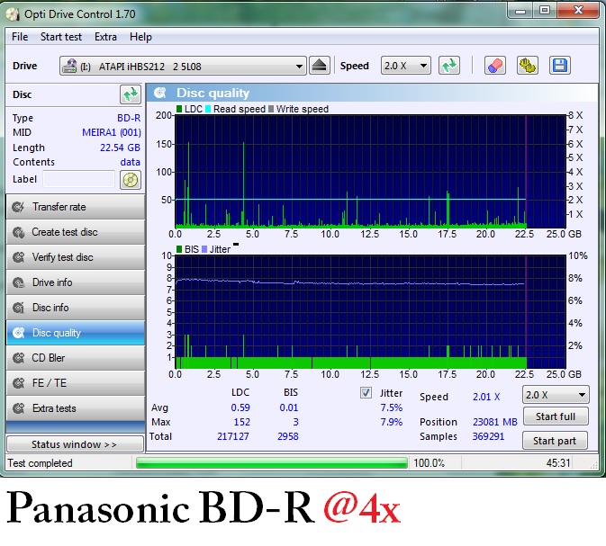

- Deckard -
Odnowiony Cyfrowo
Data rejestracji: 23.05.2006
Lokalizacja: A.D 2019
Posty: 5,152
Witam.
Płyta EMTEC made in Taiwan, palona i testowana z prędkością X4
LiteOn iHBS 112/212/312-disc_quality_12-lutego-2015.png
