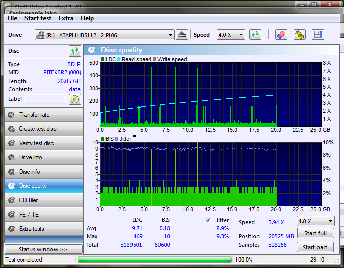

Tego verbatima już nie przetestuję bo paliłem dla kogoś ale wypalę dziś kolejną sztukę.
Dla pewności (aby wykluczyć problem z adapterem) podepnę bezpośrednio pod sata. Nagram x4 i zrobię pełen test jakości.
Jeśli wyniki bedą dalej tak fatalne to mam zamiar odesłac go sprzedawcy bo w ogłoszeniu pisał że nagrywarka w pełni sprawna.
Martwią mnie też wyniki testów płyt palonych x1 na bdr207 ale może IHBS 112 jest w tak złym stanie że źle testuje.
Jak słabe OPU \czy problem ze stabilizacją płyty czy pracą lasera na prowadnicach to nie będzie ani dobrze nagrywał ani testował płyt nagranych przez siebie ani na Pioneer BDR-207DBK ..

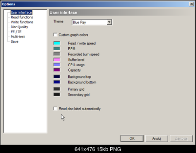

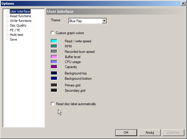

dune2,
w Opti Drive Control wybierz z menu FILE > OPTIONS:
i odznacz; tak jak jest u mnie.
Na adapterach bywają fixacje przy testowaniu, kiedy dość duży transfer osiągnie urządzenie, jak wyżej, sprawdź pod SATA bezpośrednio.

Dzięki tak zrobię

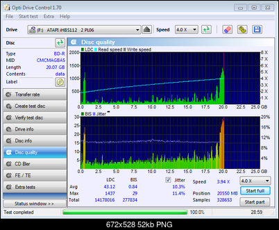

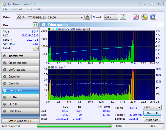

Wygląda na to że jednak zajechana nagrywarka.
Mimo najnowszego firmware i podłączenia sata zachowanie identyczne jak przy adapterze.
Test do ok 95 % i jest całkiem dobrze a powyżej nagle sypie błędami.
Verbatim x4
Ostatnio zmieniany przez dune2 : 11.06.2016 o godz. 00:01

A jak skanuje inne plyty bluray ?
errmas jest offline   Odpowiedz cytując ten post

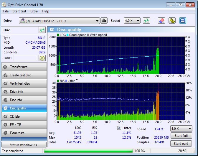

dune2 niedługo stanie się sławny ;) <50 - 149 pkt>

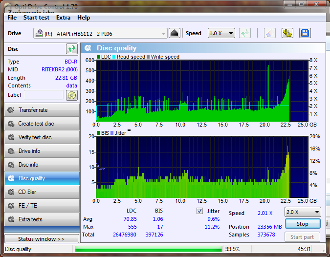

Wynik testu verbatima nagranego x1 na pionku bdr207 niemal identyczny co wczoraj gdy był adapter tak więc to nie w nim problem
Dla porównania wczorajszy test tej płyty gdy ihbs 112 był na adapterze i jeszcze miał stary firmware
Ostatnio zmieniany przez dune2 : 11.06.2016 o godz. 00:58
dune2 jest offline   Odpowiedz cytując ten post

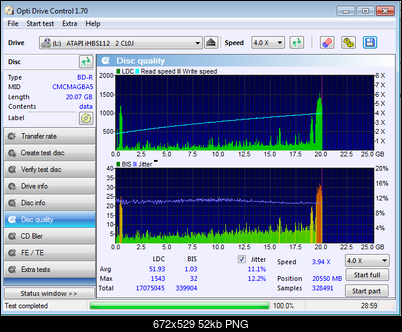

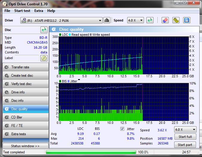

Z HP to samo.Palony x4 i w teście do ok 95 % było nieźle a pod koniec wysyp błędów.
Przy okazji widzę ze HP ma ten sam MID co verbatim.Przypadek?
Ostatnio zmieniany przez dune2 : 11.06.2016 o godz. 03:35

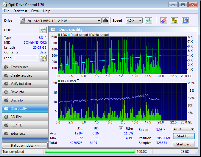

Sony nagrany kiedyś x1 na bdr207
Pierwsza płyta która w teście na ihbs112 wypadła znośnie
