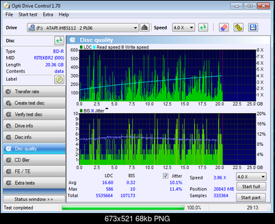

Maxell x1 nagrany kiedyś na bdr207

Kolejny maxell x1 nagrany kiedyś na bdr 207

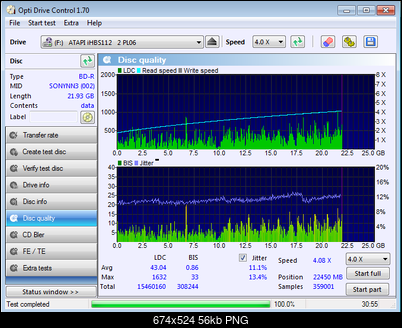

Kolejna płyta sony palona kiedyś x1 na bdr207

Nagrywać nie potrafi ale testuje tylko czy te wyniki są wiarygodne.
sony x1 na bdr 207
sony x1 na bdr 207
panasonic x1 na bdr207
