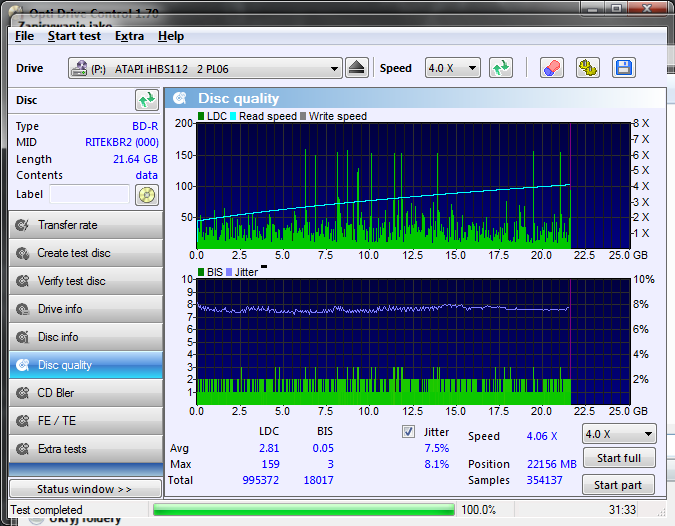

Przed chwilą właśnie tego doświadczyłem.
Póki co wyniki HP są wyrażnie lepsze.

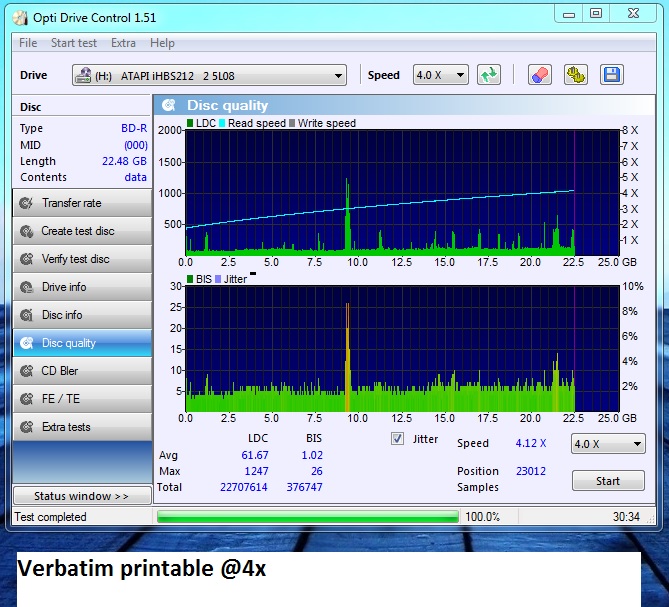

Jaka jest granica ilości błędów dla płyt b-dr ? do jakiej wartości można uznać płytę za znośną a powyżej której za źle nagraną ?
Verbatim x4 na ihbs112-115

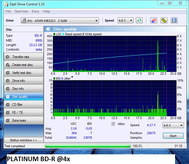

Napisany przez dune2 Podgląd Wiadomości
Według autora Opti Drive Control błędy LDC - średnia poniżej 13 \ natomiast BIS -- maksymalny błąd 15.

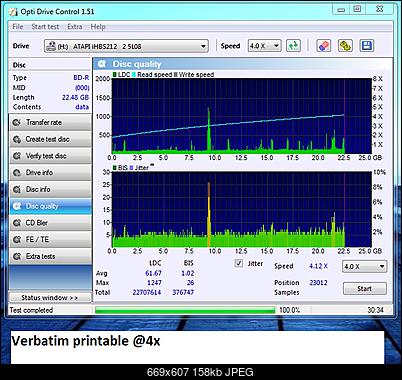

To muszę niemal wszystkie nagrania poprawić bo mało kiedy osiągam takie wyniki.
Te same pliki co na verbatimie powyżej tyle że na hp.
Wniosek - mój ihbs112-115 dużo lepiej pali na hp

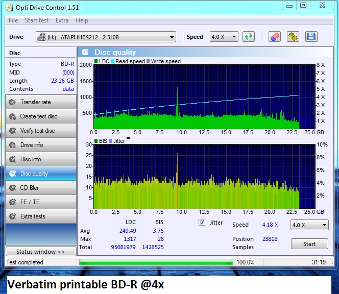

Z verbatimem nawet pionier 207 sobie nie radzi
verbatim x4 na bdr207

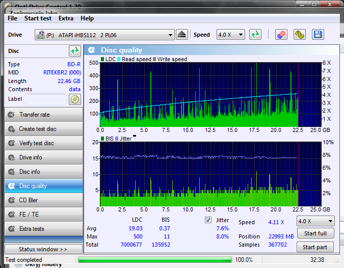

Nero 2014
Omega Printable BDRX4
Liteon Ihbs 112 F.W PL06
LiteOn iHBS 112/212/312-disc_quality_17-lipca-2016.png
File Type: png Disc_quality_17-lipca-2016.png (84.9 KB, 357 oglądane)

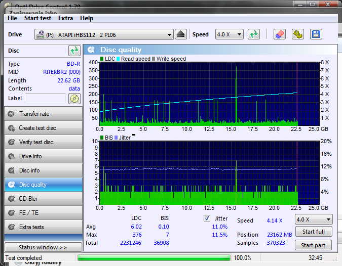

Nero 2014
Panasonic Printable BDRX4
LiteOn iHBS 112/212/312-disc_quality_20-sierpnia-2016.png
Skąd masz?
Od czysta płyta lub radzioch666 ,ale dokładnie nie wiem ,kiedy kupione i dokładnie od którego ze sprzedawców, wymieszały mi się stare zapasy z nowym cake 25
File Type: png Disc_quality_20-sierpnia-2016.png (72.9 KB, 361 oglądane)

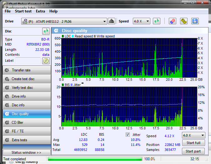

Mediarange CD-R Printable Black Dye
Liteon IHBS112 Pl06 X32
Nero 2014
LiteOn iHBS 112/212/312-disc_quality_12-pazdziernika-2016.png
File Type: png Disc_quality_12-października-2016.png (68.4 KB, 304 oglądane)
