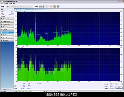

Philips BD-R 4x palony4x. Na tej płycie wypalone tylko 20Gb dlatego 85%.
des jest offline   Odpowiedz cytując ten post
Stary 09.04.2011, 15:45   #2
Napisany przez des Podgląd Wiadomości
test niekompletny.... długo trwa.... koniecznie 100%.

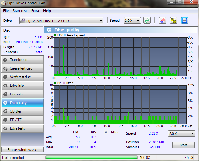

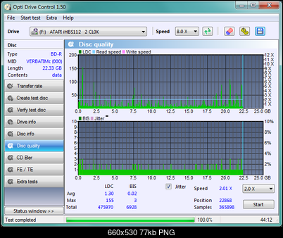

Verbatim BD-R palony 4x CL0K
Stary 28.04.2011, 10:31   #7

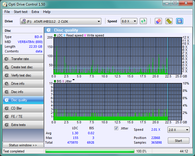

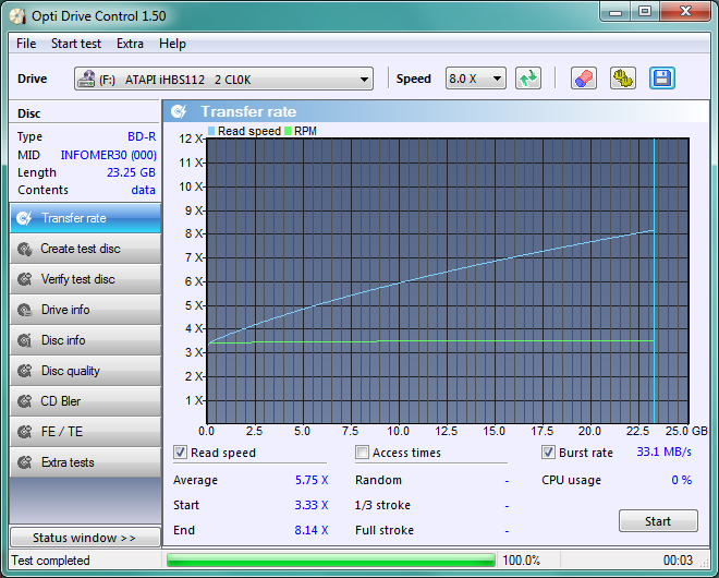

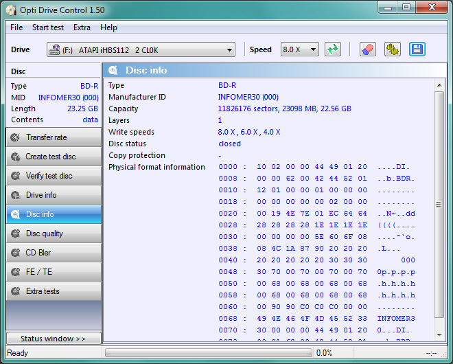

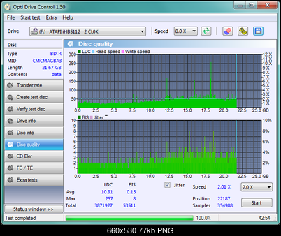

Philips BD-R 4x palony 4x CL0K
cake 10szt. 45,-
palony 6x
palony 8x
Disc_quality_ LiteOn8x28-kwietnia-2011.png Transfer_rate_28-kwietnia-2011.png

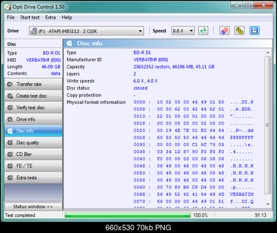

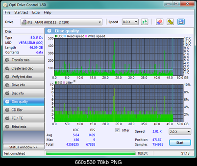

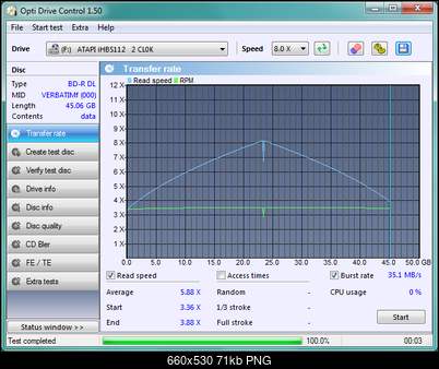

Verbatim BD-R DL 6x palony 6x CL0K

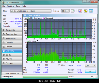

Verbatim BD-R DL 6x palony 4x CL0K

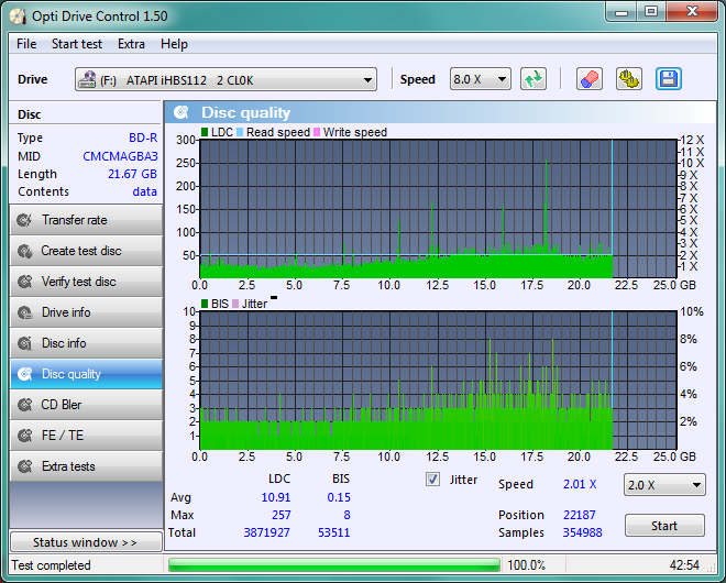

Fortis BD-R 4x palony 4x CL0K
Disc_infoFortis_29-kwietnia-2011.png Disc_qualityFortis_29-kwietnia-2011.png

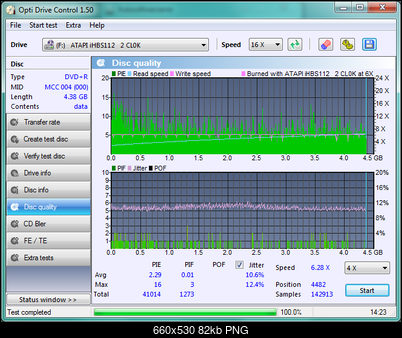

Verbatim DVD +R x16 palony 6x CL0K i dla porównania z tego samego cak'a palony 16x CL0G
Śr. błędy PIE i PIF porównywalne jednak Jitter przy prędkości 6x niższy.

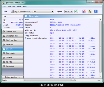

Maxell BD-R 4x można wypalać max 12x. Nie polecam.... testy na pierwszej stronie tematu.
Ja wypalam Nero 10.
Stary 03.06.2011, 00:42   #14
sirius
Avatar użytkownika sirius
Data rejestracji: 12.05.2004
Posty: 89
sirius zaczyna zdobywać reputację <1 - 49 pkt>
Rozumiem. Martwi mnie tylko iż Nero 8 wykryło tego Maxella jak możliwego do wypalenia tylko 1x. Tak to wygląda.
No nic jutro dokupie płyt i sprawdzę nowszą wersję Nero.
Sprawdziłem jeszcze na szybko Nero 10 i pokazuje już na tej płycie prędkości 4x-10x. Chyba będzie dobrze.
