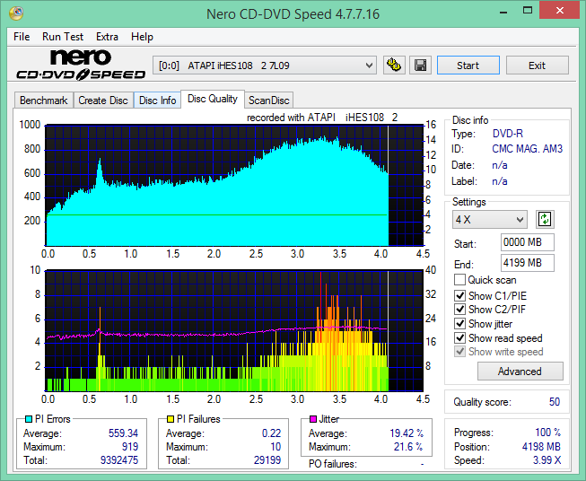

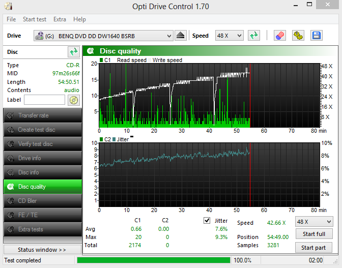

Fortis CD-R Made in Tajwan CMC 97m26s66f
LiteOn iHES108 fw.7L09
NERO 2015 x16

Fortis DVD-R MID CMC MAG AM3 Made in Tajwan CMC
NERO 2015 x8

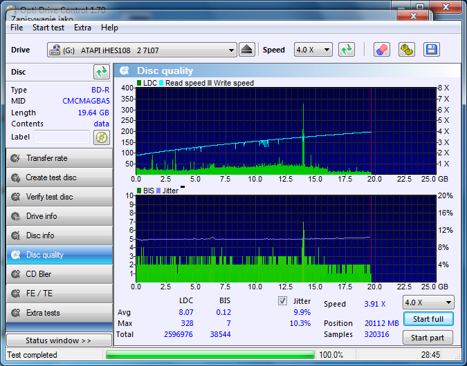

Zaopatrzyłem się w iHES108, który ma mi służyć przede wszystkim do testowania jakości płyt Blu-ray wypalonych w drugim napędzie.
Zaniepokoiły mnie jednak skoki transferu - porównując z zamieszczanymi na forum testami, nie jest to normalne. Czy napęd jest uszkodzony? Czy może z powodzeniem służyć do odczytu i testów discquality (teoretycznie testuje bezproblemowo)?

Stary 10.10.2019, 10:32   #6
Posty: 22,828
Jak podłaczony napęd ? SATA czy USB ?
Jeżeli w czasie testu będziesz obciążał komputer \ pracował w innych programach takie skoki transferu są normalne .

Napęd podłączony poprzez SATA.
Zauważyłem, że transfer poprawił się i ma już minimalne skoki. Wygląda jednak na to, jakby nawet minimalna aktywność na kompie (np. otwarcie folderu) powodowała skoki - tak jak pod koniec drugiego testu.
Zastanawia mnie jeszcze jedna sytuacja - z czego wynikają tak duże różnice w wynikach testu tej samej płyty (w kilku minutowych odstępach)? Poprzednim razem sytuacja była analogiczna.

Stary 11.10.2019, 07:44   #8
Posty: 22,828
Zaktualizuj firmware na początek do najnowszego 7L09
https://www.firmwarehq.com/download_..._7L09.EXE.html
Te modele też u mnie często mają inne wyniki ... wydaje mi się że ciepła płyta po odczycie lub bezpośrednio po zapisie ma dużo lepsze wyniki na tym sprzęcie .
To tak naprawdę pierwsza konstrukcja która testuje BluRay więc pewnie daleko jej do doskonałości w tym temacie..
Również testy na tych konstrukcjach dosyć mocno się różnią w wynikach do testów wykonanych na LiteOn iHBS 112\212\312 i ich klonach \OEM.

Co do zróżnicowanych wyników testów - jesteś w stanie na podstawie swojego doświadczenia wskazać, który z testów jest bardziej miarodajny pod względem wartości LDC i BIS (tj. da się go porównać do zamieszczanych na forum testów z bardziej popularnych napędów) - na "ciepłej płycie" zaraz po odczycie/zapisie [niższe wartości LDC i BIS] czy na "zimnej płycie" [wyższe wartości]?
