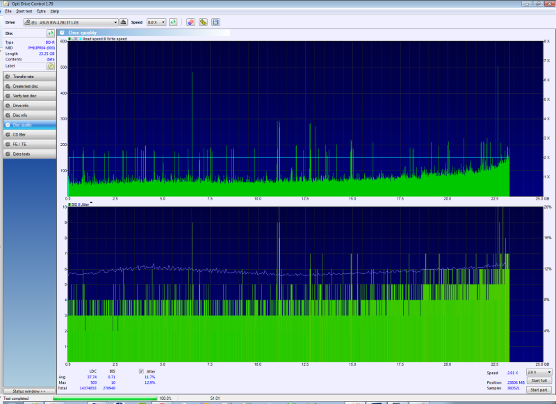

numalek 23.01.2015 22:14
Ilość załączników: 3
Verbatim BD-R DL 6x printable (VERBATIMf-000) w pudełkach po 10 szt.
Palona Pioneer BDR-209-EBK
Test Asus ASUS BW-12B1ST1
Płyta 1
ImgBurn 2.5.8.0 4x OPC ON
Załącznik 68867
Zgodnie z tym http://forum.cdrinfo.pl/f107/mity-sh...osc-bd-r-93087 jakość teoretycznie akceptowalna. Ale na początku płyty średnie LDC ~30.
Nagrywać jeszcze raz, czy zaufać tak nagranej płycie?

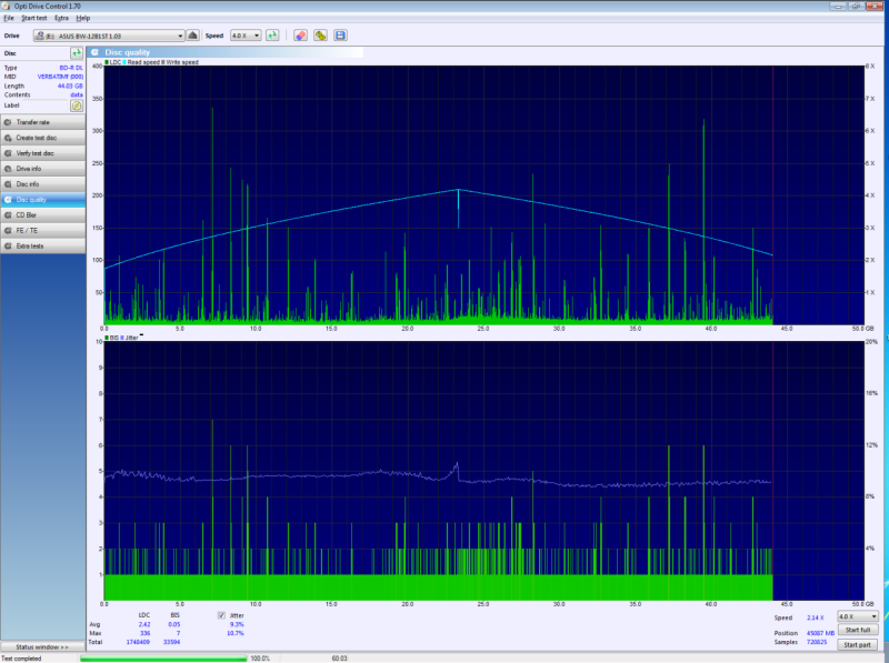

Płyta 2
ImgBurn 2.5.8.0 4x OPC OFF, test 4x.
Załącznik 68868
Wyniki na akceptowalnym poziomie, ale błąd weryfikacji oraz błędne sumy kontrolne danych dyskwalifikuje tą płytę.
