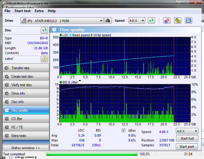

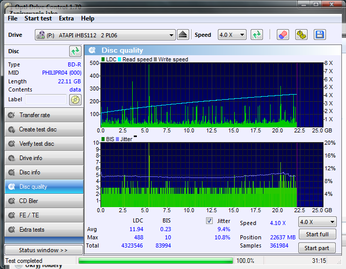

adax 15.03.2015 20:32
Ilość załączników: 2
Verbatim BD-R DL 4x
Pioneer BDR-209EBK fw.1.30
Nero 2015 x6
Załącznik 69746
Załącznik 69747

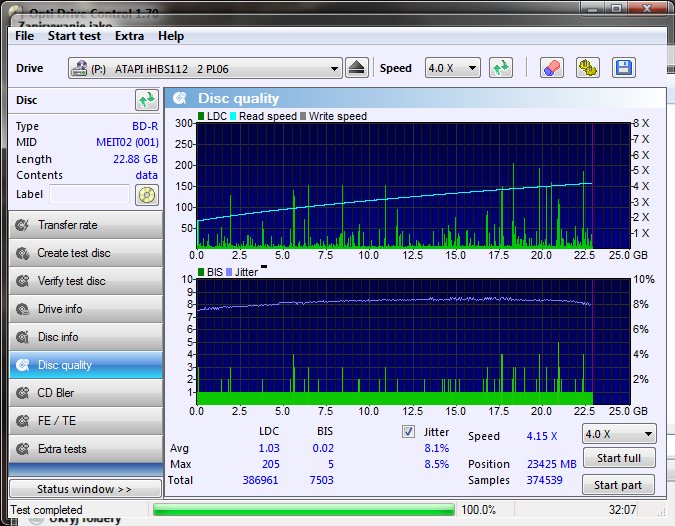

adax 16.03.2015 22:01
JVC BD-R x4 (printable)
NERO 2015 x4
Załącznik 69774
Załącznik 69775
melag 16.03.2015 23:44

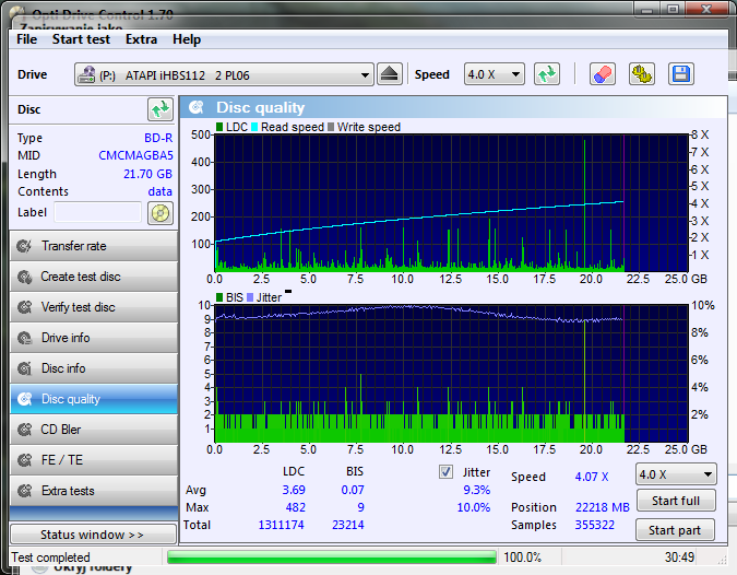

adax 19.03.2015 19:10
PANASONIC BD-R 6x
NERO 2015 x8
Załącznik 69837
melag 20.03.2015 21:59
Nikt mi nie powie, Panas jest klasą samą dla siebie.
Super wypał!
:spoko:

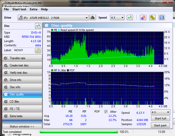

Leman39 29.03.2015 20:41
Ilość załączników: 3
Emtec CD-R 24 Carat Gold Technology
Pioneer BDR-209 EBK, Fw. 1.30
ImgBurn 2.5.8.0 speed: x4
Proof:
Załącznik 70108
Scan:
Załącznik 70110
oraz Benq
Załącznik 70111

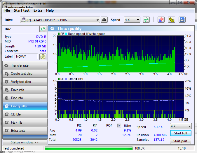

czary2mary 11.04.2015 12:55
Ilość załączników: 8
TDK DVD+R DL MID:MBIPG101-R10 MBI India
Pioneer BDR-209 EBK, fw.1.30
ImgBurn 2.5.8.0 x4
Załącznik 70344
Załącznik 70345
pierwsze piętro
Załącznik 70346
Załącznik 70347
Załącznik 70348
drugie piętro
Załącznik 70349
Załącznik 70350
Załącznik 70351

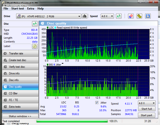

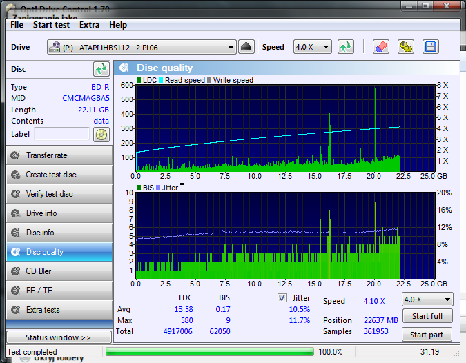

Verbatim BD-R Printable
MID: CMCMAGBA5
Nero BR 2014 speed: x4
Załącznik 70517

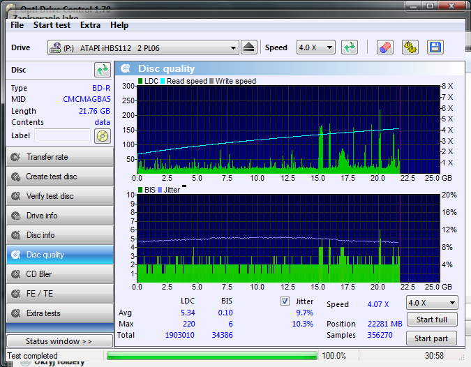

MID: CMCMAGBA5
Załącznik 70562
